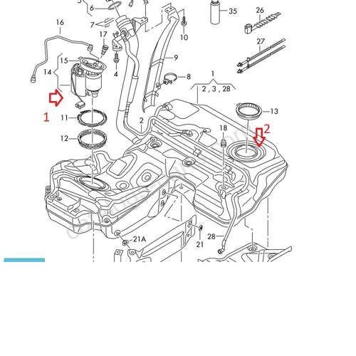

Hallo liebe Audianer,
seit einiger Zeit scheint meine Tankanzeige defekt zu sein.
Wie im Bild zu sehen ist habe ich bei halbem Tank eine Volltankung(ca. 40 Liter getankt) gemacht und die Tankanzeige ist in der Mitte geblieben wo sie auch war, während der Fahrt steigt die Anzeige bis oben hin und sinkt dann wieder. Kein Fehler wird angezeigt, beim auslesen des Fehlerspeichers wird auch kein Defekt angezeigt.
Habt ihr eine Idee was das sein könnte?
Danke.

Hallo zusammen
Habe Probleme mit meiner Tankanzeige , reichweite zeigt 0km an obwohl mindestens 200km sein müsste
Mal zeigt er 10km an eben ging er wieder auf 160km das könnte wohl stimmen
Hatte jemand das gleiche Problem ?
Welches ist Geber 2 ?

Geber 1 sitzt rechts vorne unten direkt an der Spritpumpe. Geber 2 sitzt links hinten oben allein unter einem Deckel. Beide können am gleichen Stecker (siehe Bild und roter Pfeil) am Spritpumpendeckel gemessen werden, da die Strippe von 2 zu 1 durch den Tank läuft. Dazu muss der Tank noch nicht auf.

Entweder:
- Korrossion Stecker / Kabel
- Schlieferbahn verschlissen
- Kabel vom Geber hat sich im Hebelarm verfangen (eher unwahrscheinlich bei der Fehlermeldung)

Ich weiß ja leider nicht, wie weit Du mit Bordmitteln kommst oder ob Du eine Werkstatt brauchst. Du musst auf jeden Fall erst einmal diagnostizieren. Mein erster Schritt wäre das Auslesen der Tankgeberwerte im VCDS oder ähnlich, siehe Bild.
Die Angaben in Ohm müssen zwischen 50 und 290 liegen, je nach Füllung des Tanks.
Der nächste Schritt wäre das direkte Messen der Widerstandswerte der beiden Geber mit einem Ohm-Meter, das kann man an einem Stecker an der A-Säule im Fußraum neben den Hebel für die Motorhaube machen. Dazu könnte ich Dir die Steckerbelegung und die Werte zukommen lassen.
Besser ist das Messen direkt am Deckel der Kraftstoffpumpe. Dazu muss die Rücksitz-Fläche raus und ein Deckel aufgeschraubt werden. Dann kommst Du dort an den Stecker, der die Geberleitungen verbindet.
Jedenfalls musst Du erst einmal genau wissen, was faul ist. Die Geber sind zwar nicht teuer, aber der Aus- und Einbau ist eine ziemliche Sauerei, besonders beim Geber 2.

Jetzt seit 2 Tagen ist der Fehler wieder weg die Reichweite ist bei 200km sollte passen , der Fehler kam aber vor einigen Woche schonmal kurz , mache mal heute die Rücksitzbank raus und messe nach aber vorher gehe ich mal mit dem vcds dran und schaue mir die Werte an
Werte sind i.O oder ?
Das passt. Wahrscheinlich ist das ein Wackelkontakt. Noch mal messen, wenn der Fehler wieder auftritt.
