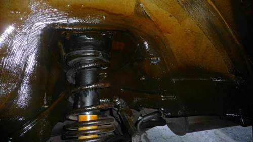

Je nach dem, wie wenig oder viel Rost schon vorhanden ist, würde ich Dinitrol nehmen. Vorher den Rost abbürsten und dann einsprühen. Das Zeug zieht sich in alle Poren rein und stoppt den Rost. Erste Ladung das dünnflüssige ML, das peneriert richtig in die Oberfläche des Blechs. Danach Dinitrol 77b, auch zwei mal.

Kann ich mir vorstellen, daß das Öl mit der Zeit "verschwindet". Das Dinitrol aber nicht. Ich habe meinen C4 - incl. Tank - vor 6 Jahren mit Dinitrol behandelt und gucke jedes Jahr nach. Bisher habe ich noch nichts "nachspritzen" müssen. Das 77b hat eine richtig dicke Schicht gebildet (1mm) die sogar vor Mini-Steinschlag schützt. Die Oberfläche ich leicht klebrig, in jedem Fall aber elastisch.

Anbei ein Bild von Dintrol im Radhaus - auf dem Tank sieht es nach Jahren noch genauso aus.
P1170609
