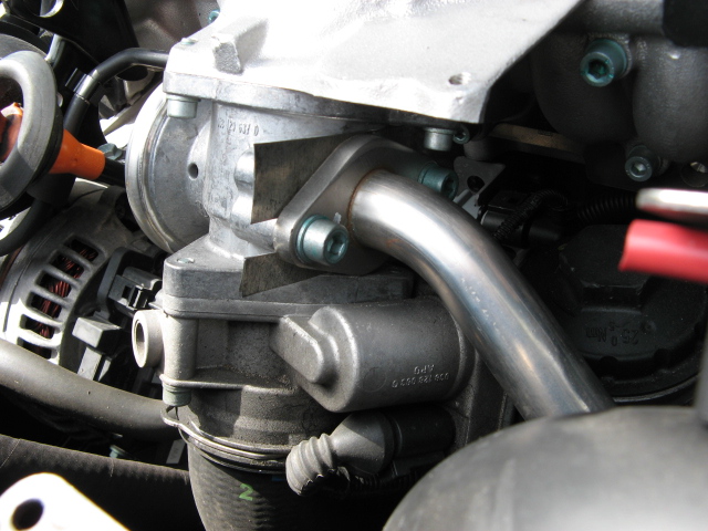

Also ich hab es so gemacht:
http://www.langzeittest.de/mitarbeiter/frink/agr_stillgelegt.jpg
Gab im Gegensatz zur Unterdruckschlauchvariante keinen Eintrag im Fehlerspeicher...

Das heißt, Sie haben die AGR durch Einbau eines
Bleches blockiert?
@TuranusSaurusRex:
Genau, einfach ein Blech zwischen Rohr und Stutzen montiert.

Die Sache interessiert mich weil ich Langstrecke fahre und ich als Privater nicht alle 2 Jahre einen neuen kaufen kann.
Auf dem Foto sieht es so aus als ob das Blech das AGR-Rohr nur halb abdeckt, reicht das schon? Ach ne, hab nochmal genau hingesehen, das ist für die Schrauben geschlitzt. Liegt da eine Dichtung zwischen?
Zur ASU kann man es dann ja wieder rausnehmen.

Die AGR legt man am besten so lahm:
Zwei Dichtungen kaufen, ein Edelstahl- oder Kupferblech zurechtschneiden, das aussieht wie die Original-Dichtung (nur vollständig geschlossen, also KEIN Loch in der Mitte), dieses zwischen die zwei Dichtungen legen und einbauen.
Es gibt aber IMMER eine Fehlermeldung bei EDC 16, oder
das Ventil ist nicht vollständig verschlossen, wie auf dem Bild von axisminden. Die Fehlermeldung ist der Sinn der Sinn der Überwachung mit Hilfe des LMM (kein Fluß in der AGR-Leitung = erhöhter Durchsatz im Ansaugtrakt = Registrierung durch den LMM = Fehlermeldung).
Neuere Motoren überwachen zusätzlich noch mit Hilfe einer Regelschleife den Antriebsmotor der AGR (dieser wird auch nicht mehr mit einer Unterdruckdose betätigt, sondern mit einem Elektromotor!). Somit wird auch ein Ausfall des Motors als Fehler angezeigt.
Noch etwas habe ich vergessen:
Den Stecker von der elektromotorisch angetriebenen Klappe vor dem AGR-Ventil sollte man auch abziehen. Grund: In bestimmten Lastzuständen des Motors ist der Druck in der Saugleitung (erzeugt durch den Turbolader) höher, als in der Leitung der AGR. Um in diesen Betriebszuständen (und das ist hauptsächlich der Teillastbereich, in dem die AGR ja angewendet wird) Abgas zurückführen zu können, wird die Klappe über die Motorelektrik geschlossen.
Bei verschlossener AGR bläst der Turbolader nun zwar nach wie vor gegen diese Klappe, Abgas kann aber nicht mehr zurückgesaugt werden. Besser ist es, der Turbolader kann den Motor immer voll beaufschlagen. Dann erst merkt man die verschlossene AGR deutlich (Motor zieht schon bei deutlich weniger Drehzahl und heftiger!).

Ich habe das AGR-Ventil selbst in Verdacht, da das Abziehen des UD-Schlauchs an der Situation nichts verändert hat, weshalb ich vermute, dass das Teil klemmt. Wenn ich aber die AGR (wie in dem Bild oben) still lege, dann ist das Piepsen weg.
