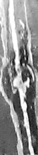

Im Anhang:
08er Karosserieblech, mehrere Quadratmeter Fläche, stirnseitig gefalzt und zusammengepunktet.
Nahtbereich verschlossen mit:
- Elektrolötkolben 120W (Spitze Kupfer 25mm lang)
- Standard Kupferrohr-Lot mit Kolophoniumseele
Wie man vielleicht ein wenig schlecht erkennt kriegt man auf die Art sogar Löcher verschlossen. :-p
Vorteil:
- das Lot läuft nicht weg (man kann senkrecht arbeiten)
- kein Metallverzug
- kein grossflächiger Abbrand irgendwelcher Beschichtungen innen oder aussen
- Nahtstelle Wasserdicht, Lösemittelresistent und in gewissen Grenzen zähelastisch (neigt nicht zum Aufbrechen bei Vibration oder Beanspruchung)
- es explodiert nix weil keine offene Flamme 😉
Zinnnaht
