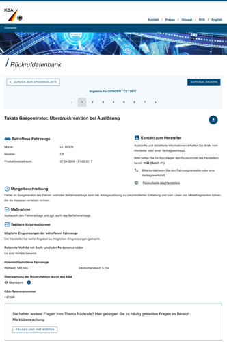

Hier der Rückruf vom KBA.
Screenshot-2025-06-18-at-15-55-46-ru-ckruf
Das ist nur einer von mehreren Einträgen. Es gibt auch noch die Aktionscodes MN9, JGU und MK7. Nach denen kann man auf der KBA-Seite auch suchen.
@206driver schrieb am 18. Juni 2025 um 15:56:44 Uhr:
Der von Dir gepostete KBA-Eintrag ist verschwunden! Dafür gibt es seit gestern einen neuen Eintrag (KBA-Referenznummer: 15237R), diesmal aber ohne Stückzahlangabe...
Interessant. Man hat den DS3 hinzugefügt. Aber merkwürdig, dass sie die Anzahl der Fahrzeuge nicht abschätzen können.
