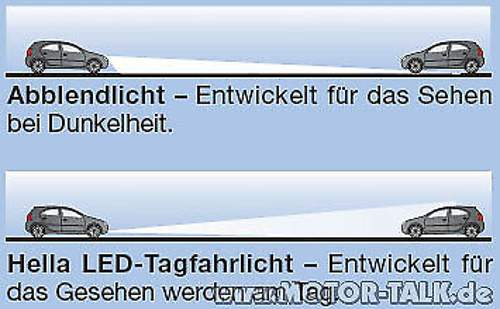

Original geschrieben von Cosmo2008
Dann ist mir noch aufgefallen, dass viele dieser Bastel-LED Teile, da sie eben nicht richtig angebaut wurden den entgegenkommende Verkehr blenden😠
Gruß Cosmo2008
Meister, TFL sollen nach oben strahlen, darin unterscheiden sie sich vom Abblendlicht
Darum ist auch dieses programmierte TFL pillepalle, die LED-TFL sind einfach viel auffälliger
Aber nur orginal verbaute LED-TFL der Bastelkram ist meist viel zu dunkel und kann mit meinen Xenonbrennern nichtmal ansatzweise mithalten. Würde das Zeug nach oben strahlen, würde es noch weniger auffallen. Nach vorne sind die Zauberworte.
Gruß Dirk
Mit nach oben meine ich nicht senkrecht nach oben🙄
Hier mal nen Bild, vielleicht verstehst dann was ich meine🙂
Led-tagfahr-03
Naja nen System von Hella bezeichne ich auch nicht als Bastelkram, das ist an ner Serienlösung sehr dicht dran. Bastelkram ist der Schrott aus der Bucht oder ausm Baumarkt, der zudem aus ner Leiste 3-5mm LED´s besteht und bei Tageslicht nahezu unsichtbar wird. Da ist die Freischaltung des vorhandenen TFL´s die deutlich bessere Lösung.
Gruß Dirk
