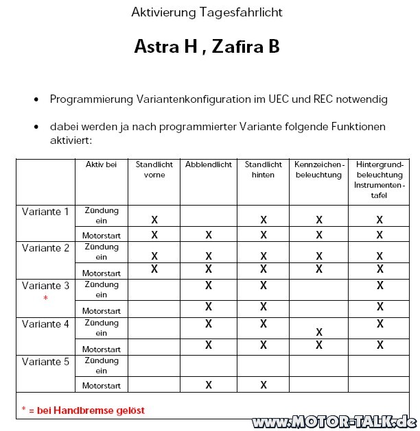

Hier ist alles erklärt was zum Tagfahrlicht wissen muss!
www.motor-talk.de/.../tagfahrlicht-i202869550.html
@Keschnarf freut mich das es jetzt klappt. ich machs normal auch nur aus wenn ich weis das ich das auto in kurzer folge öfter an und aus machen muss.
@OpelWelt jetzt hab ich gedacht ich weis alles übers TFL doch das die rückleuchten auf 70% gedimmt werden war mir ganz neu. danke für die liste, jetzt brauch ich mir eigentlich keine sorgen mehr um die birnen zu machen.

Das mit den Rückleuchten stimmt nur bedingt. Eben nur wenn TFL Ver.5 vorne UND hinten (im REC)programmiert wird. Macht man es nur vorne, wie ich z.B. , ist hinten alles aus. Und so soll es meiner Meinung nach auch sein.
Nabend,
Ich werde mir Var. 5 am Montag programieren lassen. Mein FOH meinte er macht das so. Nehm ich natuerlich an.. Nur fuer meine Info muss er da 2 Sachen programieren? Oder schließt er einfach das Tech 2 an gibt Variante 5 ein und das wars?
Er muss die Variante 5 mit dem Tech2 im uec programmieren. wenn er sie auch im rec programmiert, leuchtets hinten auch immer. Also am besten nur im uec. Hier nochmal eine etwas bessere übersicht:http://www.motor-talk.de/.../Attachment.html?attachmentId=536246
Ah danke Danke. Hatte nur eine andere Uebersicht. Dann werde ich einfach mal sehen was er programiert, ob er beides macht oder nur eines. Abwarten. Was ist zu empfehlen? Nun eher wie du sagst nur vorne oder wie laut papier vorne und hinten?
Ich würde Vorne und Hinten programmieren lassen, weil man könnte vergessen das Licht einzuschalten. Denn das Abblendlicht wird ja als TFL benutzt!
