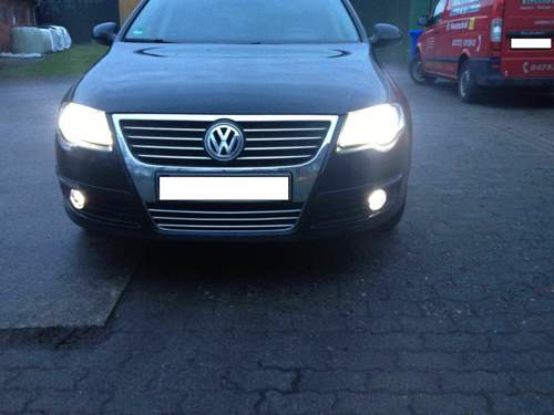

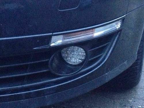

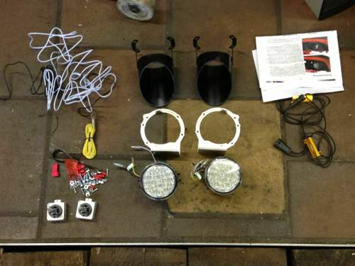

Hallo Leute, ich wollt mal meine Tagfahrleuchten vorstellen. Ist ein Fahrzeugspezifischer Satz.
Laut Hersteller sollen die natürlich an Zündungsplus und Standlicht angeschlossen werden.
Hab sie aber einfach mit den beigelieferten Lastwiderständen an den NSW-Stecker angeschlossen.
Das mit der Einbauhöhe wird wohl nicht passen, da ich sie so codiert habe, dass sie bei Standlicht/Fahrlicht abdimmen.

Das sind doch die von Euralight oder? Bekomm ich die als Laie auch eingebaut? 🙂
Ja richtig. Also einbauen ist nicht schwer, muss halt am besten die Schürze ab. Nur mit dem anschließen und vorallem codieren ist es schwieriger.
Wie gesagt habe sie an die NSW angeschlossen. Wollte ungern die orginalen Kabel "anzapfen". Außerdem ist es so innerhalb kurzer Zeit wieder zurückrüstbar.

Ich hab mir den Kabelbaum der TFL vorher umgebaut. Also an den Widerständen sind passende Stecker die auf die NSW-Anschlüsse passen. Einfach parallel noch die Leuchten mit ran. Hab alles sauber verlötet und dann Schrumpfschlauch drüber gemacht.
Schürze ist aufwendig, besonders die 2 Schrauben auf jeder Seite im Radkasten, d.h. es muss der Innenkotflügel lose. Aber dazu gibts diverse Anleitungen im Netz.
Und wie gesagt es muss natürlich noch richtig codiert werden.

Wie gesagt schürze is am schwersten ... Ich hab 2 Widerstände die werden an die Originale nsw angeschlossen des gelbe Kabel von den leuchten wird an das Standlicht Klemme 57 (R) oder (L) angeschlossen .. Und des graue an geschaltetes plus .. Klemme 15
Und schwarz natürlich an Masse ...

Man muss eigentlich nichts codieren wenn man alles richtig abklemmt ... Da die Tfl von euralight eigene Steuergeräte haben ..
Du solltest die Nebelscheinwerfer raus codieren, sonst gibt es Fehlereinträge oder ggf. Fehlermeldungen im KI.
Solltest du nur Ballastwiderstände an die NSW-Kabel anklemmen wäre das in meinen Augen ziemlicher Müll.
Der Lichtschalter gehört dann auch noch getauscht. da Du sonst mit Standlicht und Nebelschlußleuchte rumfahren könntest, was nicht zulässig ist.
-Schließ´ die Leuchten über entsprechende Adapterkabel an den Kabelbaum der original-NSW an. Offenbar sind entsprechende Gegenstecker an den Widerständen ja schon mit dran.
-Codier die NSW raus
-Baue den Lichtschalter um (habe bei der Gelegenheit gleich einen mit Chromdekor gekauft)
-Codiere TFL auf die NSW
-Bei Bedarf kannst Du die Dinger so auch gleich abdimmen lassen, beim Blinken oder als Standlicht nutzen
-Falls es dennoch zu Fehlermeldungen kommt (hängt wohl an der Version des Bnstg) kannst Du parallel die eh mitgelieferten Lastwiderstände verbauen oder aber den Kabelbaum der NSW am Bordnetzsteuergerät unterm Armaturenbrett an den Ausgang der Seitenblinker anschliessen und diesen Ausgang als TFL nutzen. Dazu müssen aber die NSL und RFS Kabel gegeneinander vertauscht werden, da die Funktion sonst nicht aktivierbar ist. Die Anleitung dazu - nur eben mit den Skoda TFL kannst Du in meinem Blog sehen...
Wenn Du jetzt anfängst irgendwelche Kabel zu verletzen, um an Standlichtsignal, Zündungsplus etc. zu gelangen oder Kabel quer durchs Auto ziehst ist das in meinen Augen vollkommen unnötiger Mehraufwand und irgendwo auch nicht so schön gelöst. Zudem musst Du die Steuergeräte der Leuchten ja auch wieder irgendwo unterbringen. Die Codiererei ist kein Problem, das kann ich Dir Mitte März erledigen.
