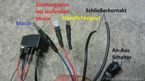

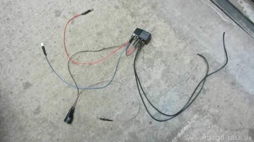

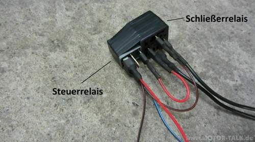

Wollte mir eine Tagfahrlichtschaltung nach meinen wünschen selber bauen. Alles Funktioniert so wie ich es möchte aber.... sobald der Motor Läuft leuchtet die Öldruckkontrollleuchte mit einer Leuchtkraft von ca. 60% mit. Angeschlossen habe ich alles über den vorhanden Steckplatz vom Relais. Erst wollte ich die NSW als Tagfahrlicht nutzen, bin dann doch auf Abbl. umgestiegen.
Pin ich es um das das Licht schon bei Zündung an geht, leuchtet die Öldruckkontrollleuchte nicht mehr.
Weiß villt. einer wie ich es Schalten kann das erst bei Laufenden Motor das Licht an geht ohne das die Öldruckkontrollleuchte mit angeht 😕
Anbei Bilder meines Kunstwerks 😁

und warum aktivierst Du nicht die serienmäßige "Schwedenschaltung", anstatt wild rum zu basteln ?

30€ für ein Relais ist mir zu teuer. Und dabei leuchtet das Standlicht auch mit, will ich ja nicht. LED's gehen überhaupt nicht. Passt ja nur bei Xenon.
Schaltplan kann ich lesen, nur warum leuchtet die Öldruckleuchte? Kann man es irgendwie mit einer Sperrdiode verhindern?
