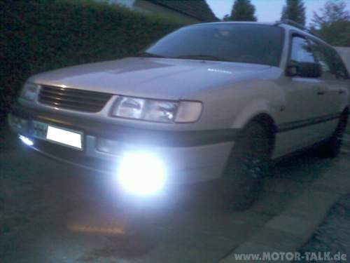

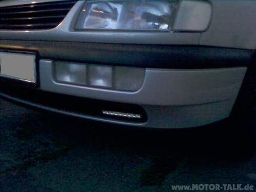

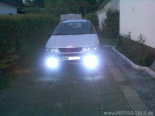

Hier mal das resultat! Sry, sind handybilder und diese sind bei dämmerung der letze mist!
Vielen dank mal wieder für die gute hilfe!
Foto-0363
Foto-0365
Foto-0366
