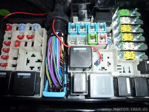

Nur zur Erinnerung:
Wie mittlerweile öfter bemerkt worden ist hat sich scheinbar die Belegung im Sicherungskasten verändert.
Also nicht blind bei nem 2011er Kuga mit den Photos von meinem 2009er fummeln.
Mitdenken schadet nie ;-)
Gruß Michl

heute also den Einbau bei "mac1804" durchgeführt.
Die Standlichtbelegung ist immer noch Klemme 4 am Scheinwerferstecker.
Im Sicherungskasten hat sich wie "Rett-Mich" schon erwähnt hat die Belegung etwas verändert.
Meine Anschlussvariante bei "mac1804" sieht man auf dem Foto. War übrigends der einzige Platz, an dem ich geschaltetes Plus gefunden habe. Ist bei jemandem dieser Anschluss mit einem Relais belegt, muß man sich wohl aus dem Kabelbaum geschaltenes Plus abzwacken.
Ach ja, Einbauzeit mit zwischendurch Unterhaltung 😁 ca. 75minuten.
Ersparnis ist natürlich, dass man nur einen Scheinwerfer noch ausbauen muß.

Sicherungskasten-006
