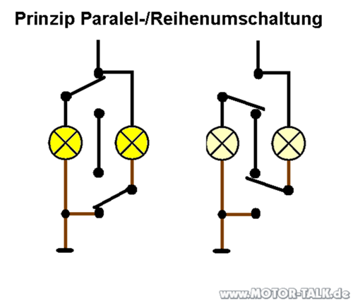

Ne Umschaltung Reihe/Parallel -via Relais- wäre ne Möglichkeit, ohne zusätzlich Wärme zu erzeugen und große Widerstände oder Transistorschaltungen verwenden zu müssen.
Paralel-reihenschaltung
Ähhhm, und wie muss ich mir das vorstellen? - so zwischen dem Papierkram auf meinem Schreibtisch? Ich kann am Auto noch unterscheiden, welche Kabelfarbe da ist und ob das eine 12V führend ist oder Masse - aber dann darfs nicht viel "tiefer" gehen ...🙄
