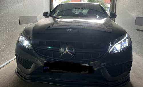

Hallo zsm
Ich hab das Problem das bei meinem Mercedes das tagfahrlicht nicht geht zu dem auch das Parklicht Abblendlicht geht. Ein Autohaus meinte da muss der ganze Scheinwerfer ausgewechselt werden. Vielleicht hatte ja jemand das gleiche Problem und kann mir helfen. Bilder füge ich mir ein.
MfG

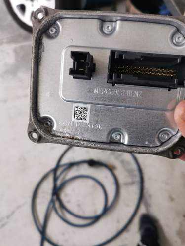

Wenn ein Steuergerät getauscht wird sollte einerseits der Softwarestand sowie die Codierung geprüft und gegebenenfalls angepasst werden. Im oben genannten Fall eines SG Tauschs wurde offensichtlich die Codierung für IHC(+) vergessen.

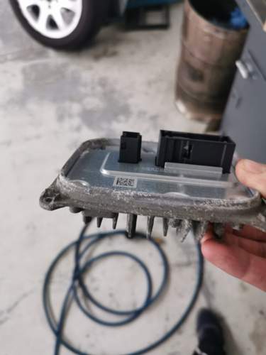

Hi, Definitiv Steuergerät, Steuergerät befindet sich unter dem Scheiwerfer, Rad rausnehmen, abdeckung entfernen und Gerät mit 3x Schrauben Entfernen, Es ist bestimmt von Feuchtigkeit defekt gegangen, Drauf steht HW nummer und SW Software, Den selbe teil bestellen kostet Ca.100€ und zurück bauen . Im Anhang Paar bilder.
Scheinwerfer Steuergeräte
Mein Betrag unten Beachten
Ich habe artikel auf Ebay gekauft, Mit Selbe Teilnummer und Selbe HW und Selbe SW dafür Codierung nicht nachträglich benötigt. Ich habe ebenfalls 1 Jahr Garantie, es ist jetzt über 2 jahre und Teil funktioniert einwandfrei.
Wenn die Teilenummer identisch ist dann wird das Tagfahrlichtmodul 1. passen und 2. ohne Codierung funktionieren.
Wenn das Steuergerät für den Scheinwerfer selbst getauscht wird dann sollte es bei Bedarf an die Ausstattung des Fahrzeugs angepasst werden. Kann auf Anhieb funktionieren, muss aber nicht.

Ging das TFL garnicht an ?
Habe das selbe bzw ähnliche Problem. Beim öffnen des Fahrzeugs, geht das blaue Licht an und dann kurz das TFL und geht nach paar Sekunden wieder aus.
