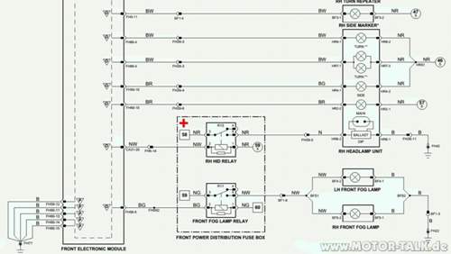

Bei dem Typ hängt der Ballast permanent an Masse und Plus wird über ein Relais geschaltet. Also ähnlich wie bei anderen Autos das H(x)-Licht.

S-typescheinwauschnitt
Also jetzt noch einmal ganz unkompliziert.
Sobald ich das Steuerkabel an das Plus Kabel des Abblendlichtes anschließe gehen die Tagfahrlichter aus, auch wenn das Abblendlicht respektive Standlicht nicht angeschaltet ist.
Sie sollen aber nur ausgehen wenn ich das Licht anschalte.
Also muss doch in dem verdammten Plus Kabel des Standlichtes ein Stromfluss sein, der zwar für die Birne des Standlichtes nicht stark genug ist, aber dem Steuermodul des Tagfahrlichtes das Signal gibt Tagfahrlicht abschalten.
-oder?-
Der Schaltplan sieht zwar nett aus, aber ich bin kein Fachmann um den zu interpretieren.
Aber trotzdem danke für deine Bemühungen.

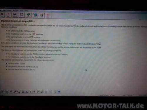

Warum lässt Du Dir nicht einfach das DRL programieren? Ich meine, Dein Wagen hat das schon eingebaut. Da werden die Abblendlichter mit verminderter Spannung gepulst angesteuert.
"Daytime Running Lamps" wie unter dem angehängten Bild beschrieben.

Ich hatte angenommen, Du wolltests die Steuerleitung an die Xenons anklemmen. Du schreibst ja auch
...sobald ich das Steuerkabel an das Plus Kabel des Abblendlichtes anschließe...
Das tust Du anscheinend aber gar nicht. Denn Du schließt das Steuerkabek an das Standlicht an. Und wenn Du das tust, stößt Du auf die Eigenheit, die ich oben für die Halogen Leuchten beschrieben habe: Beim S-Type wird normalerweise Masse geschaltet und nicht Plus. Soll heißen, an der Stelle, wo in dem oben gezeigten Schaltplan 46S steht, liegt nicht, wie man meinen könnte, Masse an, sondern (permanent bei eingeschalteter Zündung) Plus. Die Standlichtbirnen werden über das "Front Electronic Module", worin sich sowas wie elektronische Relais befinden dürften, an Masse geschaltet, die links unten gezeichnet ist, wenn sie leuchten sollen. Daher ist es kein Wunder, wenn dein DRL sofort aus geht. Die Lösung für dein Problem könnte ein Relais sein. Dies ist irgendwo auf
www.jaguar-forum.de
beschrieben. Ich fürchte aber, Du wärst mit dieser Lösung überfordert. Daher schlage ich vor, Du suchst mit Hilfe des Schaltplans die Verbindung vom Ballast (HR6-2 für rechte Seite) zum HID Relais Pin 5 in der FRONT POWER DISTRIBUTION FUSE BOX und schließt irgendwo auf der Leitung die DRL-Steuerleitung per 3M-Klemme an. Dann sollte es funktionieren. Die Kabelfarben sollten auf der rechten und linken Seite braun bzw. nach dem Stecker braun/rot sein.
