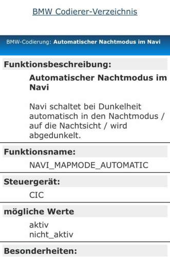

wieso gibt es im Navi keine Nachtansicht?
Nachts zu fahren ist bescheiden mit dem hellen Display!
Andere Fahrzeuge machen das automatisch! Wieso meiner nicht?

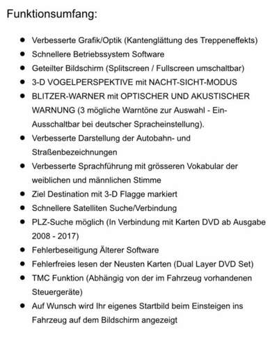

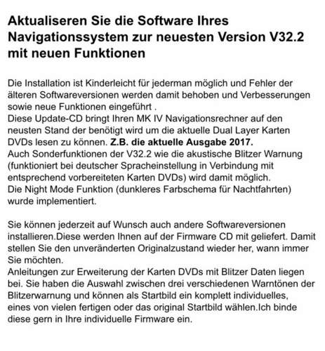

Navirechner ist im Kofferraum links, steht in die Mitte DVD dann ist der richtige. Vergiss aber nicht eine Update durchführen mit einem cd V32
Ein Navirechner von E65 nennt sich MK4.
Da ich selber eine E65 fahre und vorher eine MK3 hatte, müsste ich eine MK4 kaufen. Gebrauchte kosten die um die 300€, eine neu um die 800€.
Hab einen DVD Navirechner drin!
Mit einem Update, habe ich dann die Tag und Nachtansicht?
Woher bekomme ich das Update?
Es gibt bei EBay, aber bitte nur Original.
Habe selber gekauft für 165,00€ ist zwar teuer, aber dann hast du die Nachtansicht.
Ich hätte dir zu geschickt, aber verkauft seit mehr als einen Jahr.
