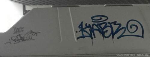

Tach, zusammen. Unser Bulli wurde jetzt schon zum zweiten mal getaggt, am Hochdach (siehe Bild). Auch wenn ich damit leben kann, würde es mich interessieren ob jemand von euch eine Methode hat sowas zu beseitigen. Ich befürchte, wenn ich mit einem Lösungsmittel da ran gehe, verschmiere ich das Ganze zu eine blauen Wolke. Habt ihr da Erfahrungen?

Hi Holgo, also ich würde da einfach mit weißer 3D-Folie arbeiten. Die ist nicht so teuer, nicht sehr kompliziert anzubringen und wenn sie getagged ist, zieht man sie ab. Anonsten wäre Farbe wohl besser, also da mit Lösungsmitteln zu arbeiten. Die werden das Zeug nicht restlos entfernen können und sicher den Kunststoff angreifen.

Solche Saubären, solche elenden. Denen sollten doch die "Gichtgriffel" abfaulen. Aber nun zur Sache: Lösungsmittel würde ich auf keinen Fall nehmen. Dachseite leicht anschleifen, evtl. auch füllern und grundieren und dann wieder mit weißem Lack überspritzen. Wenn du einen guten Hobbylackierer zur Hand hast - kein Problem und nicht sehr teuer. Mein Haus- und Hoflackierer hier im Wilden Süden von D würde das nebenher nach Feierabend erledigen. Kommt darauf an, wo du wohnst. Mein Standort Oberschwaben - 70 km vom Bodensee und 40 km von Ulm. Wenn das ggf. für dich interessant wäre einfach mailen! Stelle dann gerne den Kontakt her.

Hallo Holgo,
das Dach ist doch aus GFK. Wenn es noch nicht lackiert ist und orginal kannst Du die Schmierereien mit Aceton weg machen und hinterher aufpolieren. Die Deckschicht solle beständig gegen Lösungsmittel sein. Schleifen würde ich da garnichts, obwohl polieren ja auch schleifen ist. Dann könntest Du die Schmierereien auch wegpolieren.
Ich rate Dir, erstmal einen Fachmannn (z.B. Bootsbauer) zu fragen, oder Du probierst das mal an einer Stelle aus, wie es runter geht.

Sauerei! Das graffitti ist ja ein 1k lack und sollte mit verduenner abwischbar sein. Der oberlack des daches ist ja ein 2k topcoat. Der sollte das gut vertragen. Aceton ist meines erachtens etwas zu heftig. Wenn dann nur ganz kurz einwirken lassen und wegwischen. Am besten auf einen lappen und nicht aufspruehen.
Es gibt zB von brillux antigrafitti 2k PU lacke. Die wuerden das entfernen wesentlich erleichtern. Ggf gibt es auch eine nachtraegliche nano beschichtung... google mal. oh mann was für typen sind das nur..

schließe mich der Meinung von silverstyler voll und ganz an. Habe soeben mit meinem "Haus- und Hoflackierer" dein Graffii-Problem besprochen. Der sagte mir: "Auf keinen Fall Aceton"! "Verdünner 424" heißt wohl das Mittel der Wahl - einfach mal googeln!

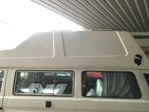

Falls es noch jemand interessiert, ich habe das Graffiti mit der Karosseriefarbe übersprüht. Das Deckt sich, je nach Lichtverhältnissen und Blickwinkel, gut bis sehr gut und ist dem Zustand des Wagens angemessen, wie ich finde. Bild anbei. Leider hat einer der Vorbesitzer die Regenrinnen mit Farbe aufgegossen, so dass das jetzt von innen rostet. Das wird die nächste Baustelle.
