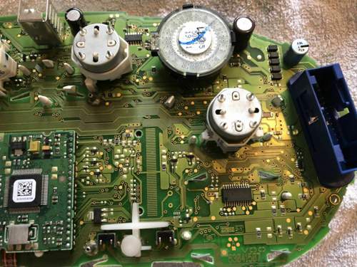

So, wie versprochen hier die Bilder des Tacho's:
Img-4816
Img-4817
Img-4818
+6

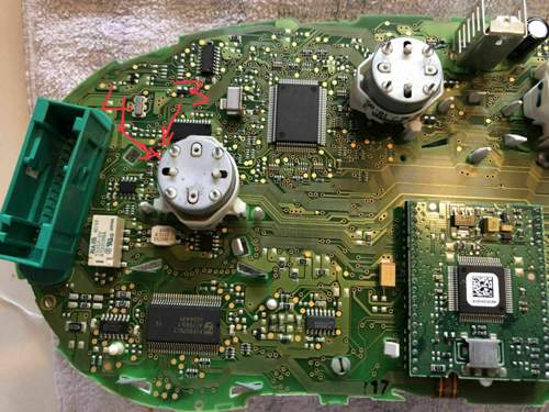

Hier siehst du die zu verändernden Bauteile. Bei 1 muss ein 2,2k Ohm Widerstand eingelötet werden. Bei 2 eine Diode, die Richtung habe ich eingezeichnet. Die Punkte 3 und 4 musst du nur angehen, wenn die ESP Lampe bei dir flackert. Dann wäre Bauteil 4 auszulöten und stattdessen an Punkt 3 eine Brücke einzusetzen. Das letzte was du dann noch machen muss ist bei 5 einen 100k Ohm Wiederstand (oben habe ich 1k Ohm geschrieben das war ein Tippfehler) einzulöten. Damit funktioniert die Türöffnungsanzeige und auch der Summer dann analog. Haben sowohl @Julha als auch ich erfolgreich ausprobiert.

Hallo Mr_Bensinstopp,
tausend Dank.
Es scheint, dass Punkt 3 & 4 nicht zu machen ist. ESP flackert nicht.
Mit Punkt 5 funktioniert Warnsummer Licht & Türöffnungsanzeiger (Heckklappe auch?).
Punkt 1 & 2 wird gemacht. Bin ja neugierig. Was wird damit verändert?
