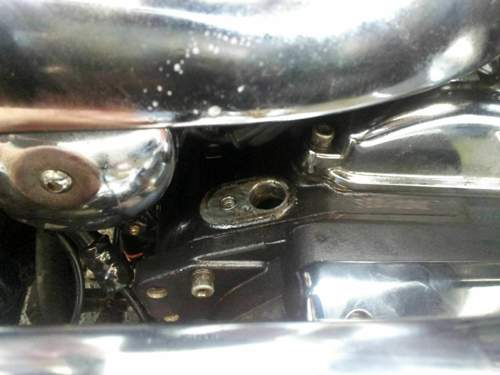

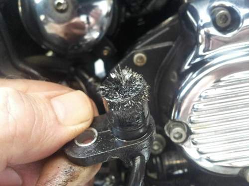

Sensor mal ausbauen, reinigen und wiedereinsetzen. Der Sensor sitzt im Motorgehäuse, im Anhang Bilder der viel zu späten Reinigung des Sensors meiner Softail.
20140729-070310a
20140729-070303

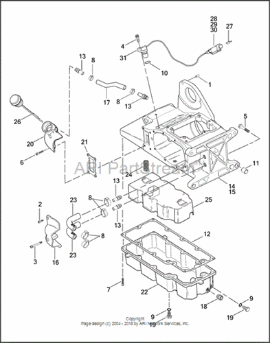

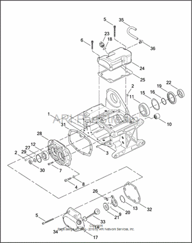

Nr 31 im Bild😉
Road-king-03-speed-sensor
@fxstshd Woher beziehst Du Deine Explosionszeichnungen? Bei Ronnies Partsfinder http://...inder.onlinemicrofiche.com/.../showmodel.asp?make=hdmc
darf seit Wochen nicht mehr per Mausklick kopiert werden, das verhindert ein Java-Script.

habe viele Explosionszeichnungen gespeichert.

fang einfach mal mit dem einfachsten und günstigsten an. Also Sensor mal ausbauen und sauber machen.
Wenn der recht sauber ist, dann liegt´s daran schon mal nicht.
