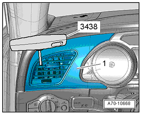

Hi vielen Dank für die Antworten wie wird die Blende ausgebaut?
Muss das Armaturenbrett runter? Passt auch die Blende vom FL?

der Umbau ist denkbar einfach....einfach an einigen Stellen von Hinten raushebeln....es muss nichts anderes demontiert werden...
Die blenden sind alle gleich , daher passt auch die vom Facelift

Also geht die demontage ohne eine schraube zu lösen? ist es nur aufgesteckt?

Ja einfach auch vorne ausclipsen , jeweils von der Tacho Seite anfangen

Hab mich lediglich ein wenig erschrocken als mit der linken Blende zunächst der Chromrahmen und dann alle Einzelteile der Lüftung entgegengekommen sind 😉
okay, ich korrigiere mich....es ist leicht wenn man weiss was zu machen ist....
im Luftausströmer sind links und rechts kleine Löcher, in den man mit einem Haken reingehen kann und die ganze Einheit mit einem satten Ruck herausziehen kann...

na wie du siehts hab ich sie ja auch so rausbekommen 😉
aber du hast ja recht, die Gefahr besteht schon das Teil nachher in mehreren Teilen da liegen zu haben.....und das Gestänge ist nicht ohne....

Die Lüftungsdüse gehört auch normalerweise zur linken Blende, wenn man sie bestellt 😉
