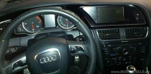

Hallo habe heute mein Cabrio abgeholt 🙂 und nun musste
ich feststellen das die Tachoblende trotz Dekor in
Klavierlack schwarz in silber ist!!!!!! Hat Audi Mist gebaut?????
Mein Coupé hat die Tachoblende in schwarz. Es wird doch
sicher kein Unterschied bei Coupé und Cabrio geben wäre unlogisch.
Was kostet die Blende grundsätzlich bei Audi und wie groß ist
der Umbauaufwand?
Lg
Kai
P.S. Bilder folgen
