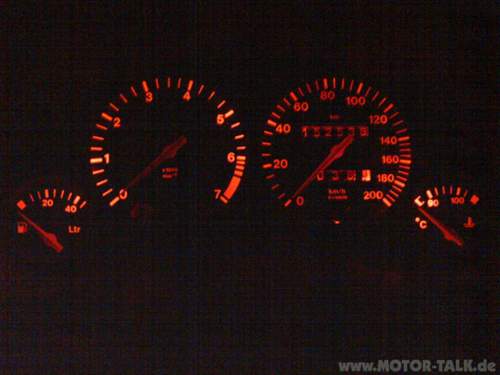

Hier ein paar Bilder vorher und nachher.
Vorher: 1 LED pro Fassung mit 130Grad Abstrahlwinkel
Nachher: 3 LED's pro Fassung mit 180Grad Abstrahlwinkel.
Auf jedenfall ist eine verbesserung der Ausleuchtung zu erkennen. Was vll jetzt nicht so auf dem Bild rüber kommt. Aber es ist um einiges besser, wie die Fassung mit einer LED.
Instrumentbrettbeleuchtung alt
Instrumentbrettbeleuchtung neu

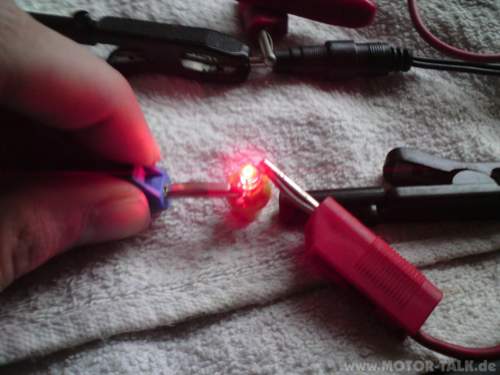

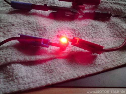

Hier die Bilder von den neuen LED's
Nicht über die geile Verkabelung meckern, ging nit besser.
Man sieht aber einen großen unterschied
LED neu
LED alt
