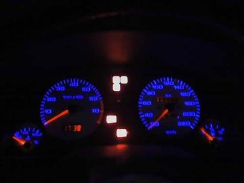

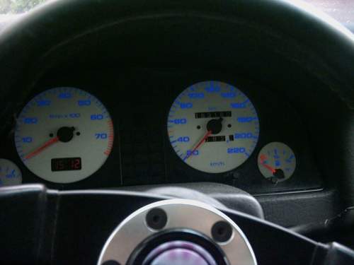

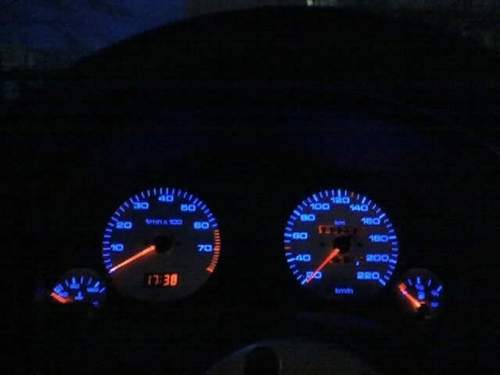

Hier mal nen Beispiel am B4 mit Plasmascheiben in Weiß
gibts auch in Schwarz und auch mit weißer und roter Beleuchtung für den B5
