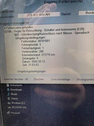

Habe einen Passat b6 1,9 tdi und folgendes Problem
Tacho und radiobeleuchtung ist schwach
Kann den Regler ganz rauf drehen und ist immer noch schwach
Habe schon einen neuen Regler eingebaut, aber Fehler bleibt trotzdem
Im Vcds steht Fehler 02195
Regler für Beleuchtung
Hat das schon jemand gehabt?
Bzw weiß wo der Fehler liegen könnte?
Lg Mike

Ich würde dann bei den Kabeln weiter suchen. Da muss dann ja irgendwo ein Bruch sein.

Der Regler der die Helligkeit regelt. Der am/neben dem Lichtschalter.
Ja genau den habe ich getauscht

les doch nochmal den ersten Beitrag, da steht drin das trotz Tausch keine Besserung war.
Ich denke mal Stichwort Lichtsensor bringt einen weiter. Am Tage sollte die Beleuchtung hell sein. Im Dunkeln automatisch dunkler damit man nicht geblendet wird. Das könnte evtl auch mit dem Licht zusammenhängen. Da wäre der nächste Ansatzpunkt zum prüfen.
Solange aber der Fehler da ist, auf jeden Fall erst Kabel prüfen!

Bei einer Fehlermeldung "Kurzschluss nach Masse" , wie kommt man da jetzt auf den Lichtsensor ?
@wedbster ist mir noch eingefallen beim Thema "zu dunkel", da das geregelt wird. Aber ich hatte ja dazu geschrieben, dass der Fehler zuerst weg sein muss. Da dazu keine Reaktion erfolgte, bin ich eh gespannt ob es hier weiter geht.

Mich interessiert ja auch der technische Hintergrund und ich versuche dazuzulernen.
Nur finde ich hier leider keinen Ansatzpunkt, wie das zusammenhängen sollte.
Der Licht/Regensensor, so wie ich das aus dem Schaltplan sehe, verständigt sich mit dem Steuergerät per LIN-Bus, also eher abwegig, dass hier ein Zusammenhang bestehen könnte, wie ich finde.
Die Fehlermeldung würde ich daher so sehen, dem Steuergerät selbst, scheint der Regler E20 zu fehlen bzw die Werte nicht zu stimmen.
@wedbster ja, zwischen dem Fehler und einem Lichtsensor gibt es keinen Zusammenhang. Es sollte nur eine zusätzliche Info sein.
