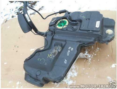

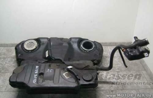

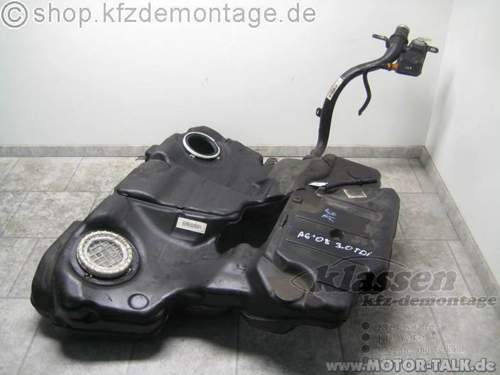

Zum Thema Tankanzeige konnte ich folgendes recherchieren:
Es gibt ein Tanksteuergerät (4F0906093) welches vielleicht beim Q7 anders ist und außerdem hat ein nicht-Quattro-A6 eine Position für die Sprittpumpe (einen Tankgeber) und ein Quattro-A6 zwei Positionen für eine Sprittpumpe (Tankgeber), welche beim RS6/S6 glaube erst beide besetzt sind und bei den anderen Quattros mit einem Blindverschluss.
--> siehe Bilder im Anhang
Da es sich bei dem Q7-Tacho auch um einen kleinen Benziner handelt, denke ich, dass er auch nur eine Sprittpumpe (einen Tankgeber) verbaut hatte.
Codierung guck ich mir am Wochenende mal an, falls ich da mal das VCDS zur Hand habe. ;)
Tank-audi-a6-kein-quattro
Tank-audi-a6-avant-3-0tdi-quattro-2
am 7. Juli 2010 um 5:33
Ok, wenn du verschiedene Abrollumfänge auf den Achsen hast, dann merkt das das ESP natürlich über die Hallsensoren an den einzelnen Rädern.
Mit so einer Situation kommt es dann nicht klar und deaktiviert sich sicherheitshalber.
Man kann beim FL KI auf jeden Fall verschiedene Tankvarianten codieren. Ob das beim Q7 KI auch so ist - keine Ahnung. Du brauchst dringend mal ein eigenes VCDS ;)
