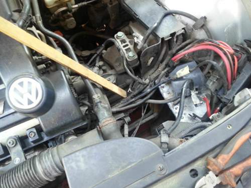

Hallo an alle,
Wer kann mir helfen und Tipps geben.
Suche für meinen Golf IV 1.4 Variant 1999 APE und Getriebe DUW einen Geschwindigkeits-Geber für Tacho da er wahrscheinlich defekt ist. Die Instrumente sind alle i. O. .Nun kann Mann denn Fehler nur suchen mit austauschen vom Geber. Aber...
Den Geber hat kein Drähten... ( Fotos) Wo soll ich anfangen den Fehler zu suchen...? kann es ein Kabelsbruck oder Instrument mit MFA sein?
Tipps würde ich mich sehr freuen.
MfG
TÄRÄ, der Tacho geht wieder. Das ist wirklich eine Sollbruchstelle. Das Kabel liegt über einer Kante, und es bricht dann irgendwann durch die Bewegung von Motor und Getriebe.
Batterie und die Stellplatte der Batterie müssen raus. Dann vom Geber aus das kabel verfolgen. Die Schutzhülleentfernen, und dann sieht man die Bruchstelle schon. Bei mir wars ganz durcch. Wenn ess manchmal noch funktiniert muss man natürlicch genauer gucken, weil das Kabel natürlich noch nicht ganz durch ist.

Ein Kabelbruch kommt beim 1.4er scheinbar öfters vor. Ich habe selber schon 2x in einer befreundeten Werkstatt sowas reparieren dürfen.
16885 41F5 P0501 Fahrzeug-Geschwindigkeitssignal unplausibles Signal
Wo soll ich anfangen den Fehler zu suchen...? ohne Kabeln? Wireless...
Schau mal ob Spannung an dem Stecker anliegt.

Gibt es da so eine Art" Sollbruchstelle" an der die Kabel meistens brechen? Dann könnte ich da zuerst suchen. Inzwischen hat sich mein Tacho endgültig verabschiedet.
Gruss Dirk
An der Stelle wo der dünne Kabelbaum des Gebers im großen Baum unterhalb der Batterie verschwindet. Dazu am Besten Batterie und deren Bodenplatte ausbauen
Danke für den Tip. Da werden wir Morgen anfangen zu suchen. Ich freu mich schon....

Das Ergebnis der morgigen Aktion werde ich natürlich mitteilen. Meine Sorge ist, das ein Kabelbruch natürlich überall in der Leitung sein kann. Wir können ja nicht den ganzen Kabelbaum aufdröseln. Durchmessen geht auch nur wenn wir das andere Ende des Kabels haben. Sollte die Leitung Aber noch über ein Steeuergerät laufeen und dabei die Farbe wechsseln, dann ist nichts mit Kombiinstrument ausbauen und einfach prüfen ob an der betreffenden Leitung Strom ankommt.
Soll ich ein Kombi-Instrument kaufen um zu testen, ca. 60€ im Ebay?
Den Bruch sieht man nicht sofort, erst wenn man den Kabelbaum etwas aufmacht, sprich von seiner Ummantelung befreit
