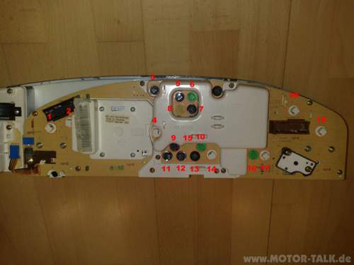

Morgen miteinander
Könnte mir bitte jemand anhand der angehängten Grafik sagen, welche Lampen für die Ausleuchtung von Geschwindigkeit und Drehzahlmesser zuständig sind, ich werde aus den Beiträgen hier leider nicht wirklich schlau.
Die weißen Birnen sind 1,1W; die schwarzen 1,2W und die grünen 2W. Ich denke die grünen sind nur für die Sonderleuchten?

Wenn man diese gleich gegen 2W Birnen austauscht, müsste doch die Leuchtkraft der Anzeige etwas besser werden, oder?
Sorry kann ich dir so net sagen, haste noch ein Bild von vorne wenn die Platine raus ist.
Ach und welches Baujahr? Ich kenn mich nur beim 89iger aus.
Kev
Ist ein BJ89. Ich hatte hier mal ein Bild gesehen wo es um eben diese Lampen geht, leider finde ich den entsprechenden Fred nicht mehr. Zerlegen möchte ich das KI eigentlich nicht wenns nicht sein muss.
Also ich denke das es die 2,4,14,17 sein müsste die Birnchen sind normal gegen überangördnet. kann es ber nicht genau sagen weil mein KI anders is.
Wenn net hol dir doch einfach ein Birnchen und Probiers mal aus!
Frag heut abend noch nen Kumpel der hat nen B4, vill. weis der ja was!
