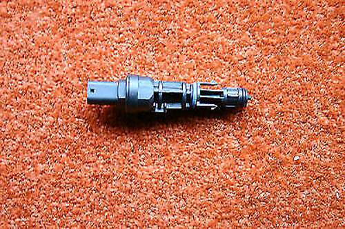

Des weiteren habe ich mit für 7€ vorsichtshalber einen neuen Tachogeber bestellt, jetzt müsste ich nur noch wissen wo der sitzt. (hab gelesen das man ihn selbst wechseln kann und das er irgendwo hinten am Motorblock sitzt)
Aber wo?? Ich hab da nichts gefunden.
Bitte hilft mir,
Lg

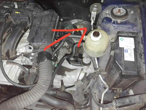

Der Tachogeber sitzt am Getriebe auf der Fahrerseite, von vorne aus gesehen hinterm Getriebe (wie soll ich das bloß beschreiben? ). Ne kleine Hand is auf jeden Fall von Vorteil. Wenn ich mich recht entsinne, muss er mit ner Drehung gelöst u dann rausgezogen werden. Aber dafür kann ich keine Gewähr übernehmen. Mein letzter Phase1 is über 5 Jahre her...
Gruss
Mutschy
Danke für die schnelle Antwort.
Könntest du mir noch präziser sagen wo der Tachogeber sitzt?
Das Getriebe müsste ja das Eisending mittig sein.lol
(Unten rechts irgendwo, dem Pfeil nach)?🙂
Muss ich die Spritzschutz Wand demontieren?

Der neue Geber
Ich hab ihn bei meinem Phase 2 grade gar nicht gefunden 🙁 Beim Phase1 saß er unterhalb des Behälters für die Bremsflüssigkeit am Getriebe. Also dort, wo der Mittelsteg deines Pfeils aufhört, gerade nach unten tasten...
Gruss
Mutschy

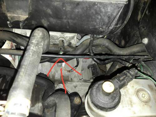

MHH ist das der Geber?🙂
Noch mal zur Info, ist ein Renault Megane BA01 BJ.99 107 PS
Lg
20170628-205650
Nein. Falsche Richtung. Das is irgend ein Sensor am Motor...
Ich hab da keinen verbaut. Tacho noch immer tot
Der Geber sitzt am differenzial.
Wenn du von oben siehst, hinten richtung spritzwand am Getriebe
Mhh, wo sitzt denn das Differenzial? Ein Foto vom Geber wäre echt hilfreich.
LG
Was hast du denn schon gemacht NeRk020?
Siehe oben das rechte teil ist der Geber
Ich meinte ein Foto von dem Tacho Geber im eingebauten Zustand, damit ich weiß wo ich suchen muss 😁.
