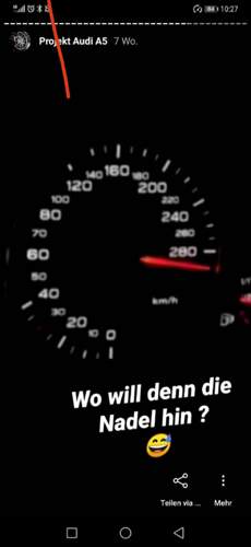

Nun zu meiner Frage.
Da meiner kein S5 ist (Tacho 300KMH) sondern ein A5 (Tacho 280KMH) zieht die Nadel runter auf 291KMH Digitalanzeige und die Nadel bleibt irgendwo im leeren stehen.
Zugegeben ich finde das echt Geil 😁 aber ich merke dass meine Drehzahl noch weiter läuft.
Also wollte ich fragen ob dass das Maximum ist was mein A5 Tacho her gibt oder muss ih umcodieren lassen oder sogar ganz auf S5 tacho umsteigen damit ich die 300 laut Tacho sehen kann ?

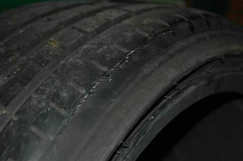

Mir sind nach dem 3ten mal 300 km/h die beiden vorderen fast neuen P ZEROs innen ringsrum aufgeplatzt !!!!
Deswegen würde mich interessieren welche Felgengrösse und Lastindex und Luftdruck Su fährst. Kann Dir eventuell wichtige Tipps geben

?ch hatte eigendlich eine ganz einfache Frage undswar ob das normal ist dass der Tacho bei 291kmh stehen bleibt.

Nun zurück zum Thema: Eine Traglast von 92Y ist definitiv zu gering für die Leistung und Fahrzeuggewicht in Verbindung mit der Endgeschwindigkeit. Würde da am besten zum Traglast- und Geschwindigkeitsindex 96 (ZR) Y greifen.

@Stuntman Bob schrieb am 21. September 2020 um 12:20:23 Uhr:
Ich hatte 2.8 ringsrumm !!!!!
Laut PIRELLI wäre es mit den vorgeschriebenen
3.5 Bar kalt nicht passiert !!
Habe auch Reifenfreigaben mit sogar 3.6 Kaltluftdruck Vorgabe hier !
Da würde ich mir an Deiner Stelle die Reifenschulter innen sofort genauestens anschauen !
Links vorn war noch der Druck komplett im Reifen
Aber der Draht hat innen schon herausgeschaut..
Sieht man doch auch schon an dem gezogenen Reifen bei so einer Reifenflanke brauch man sich doch nicht wundern. Für sowas gibt es bestimmt keine Reifenfreigabe... was das 235 auf 9“?

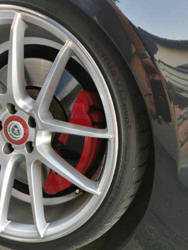

Vielleicht nicht mehr auf der Homepage aber auf anderen Seiten schon hier mein Reifen
Leute ich muss dazu sagen als ich die Felgen Privat gekauft habe waren Falken drauf sekbe bereifung 255 30 R20
Die hatten deutlich mehr Strech als die Hankook. Anfangs fand ich es schade da mir strechreifen optisch besser gefallen aber jetzt im Nachhinein bin ich froh drum dass die sich wenig biegen.

Hey ! Vielen Dank für das Bild von Deinen Reifen
Daran sehe ich zum einen, dass es den Reifen doch gibt,
Obwohl auf der PDF Grössentabelle vom Hersteller
Nicht aufgeführt ! ?? Das findeich zum kotzen!
Allerdings sehe ich auch, dass der Lastindex NICHT
in Klammer steht !! Das gefällt mir gar nicht !
Da darfst Du definitiv nicht über ca. 270 fahren .
Da müsste man sich tatsächlich die richtige Ablastkurve
besorgen die genau dieser Reifen über 270 laut Hersteller hat.
Nur Hersteller die den Lastindex in Klammern setzten, garantieren
Die volle Last laut Kennzahl auch bis 300 !
Dies wusste ich auch nicht und hätte deswegen beinahe
Auf 265er Yokoham gewechselt, die ja einen höheren Lastindex haben .... ( Die hätten keine FSL gehabt und wären deswegen
Unter meine Kotflügel gegangen, beim S4 ist
Ja etwas enger als bei 5er )
Zum Glück bemerkte ich, das sie keine Klammer haben
Und deshalb wäre der Lastindex bei über 290
Geringer gewesen als bei meinem P ZEROs
mit ( 92Y)
In Klammer.
