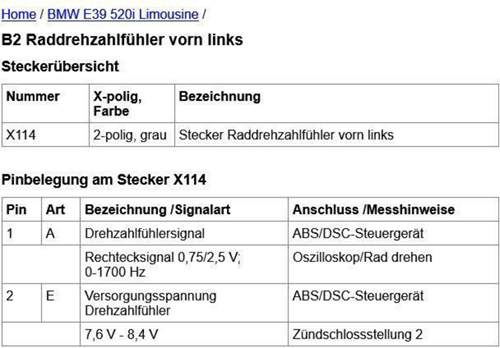

hallo, das thema ist sicher sehr bekannt, habe auch diverse threads bereits durchgelesen, nur melden sich die leute nicht mit der lösung. deswegen habe ich hier ein thread geöffnet.
war heute mit dem wagen unterwegs. nach einer halben stunde fahrt, ist dann plötzlich das tacho ausgefallen und abs dsc war am leuchten. drehzahl und motortemperatur gehen. tankanzeige spinnt auch, je nach dem ob ich eine rechts oder linkskurve fahre, steigt bzw sinkt die tankanzeige. wer kann mir aus persönlicher erfahrung sagen was der fehler ist. steuergerät wurde bereits repariert. damals wurde der sensor vorne links angezeigt. getauscht, fehler war immer noch da. stg reparieren lassen. jetzt geht das tacho nicht
danke im voraus

Hallo @AndreB83
hinten beide Räder runter und den ohmschen Widerstand messen der Raddrehsensoren.
Ich wäre mir da nicht so sicher, dass sich in dem ABS Drehzahlsensor noch eine gewickelte Spule mit einem Permanentmagneten (= auch
Induktionsgeber
benannt) befindet, womit früher bei drehendem Zahnrad ein sinusartiges Wechselspannungssignal erzeugt wurde. Aktuelle Sensoren haben einen Hallchip mit einem IC typischen extrem hohen Eingangswiderstand und somit eine eigene Versorgungsspannung zum Betrieb. (Siehe Bildanhang)

Ist völlig richtig deine Erklärung wer_pa. Man kann da jetzt auch eine Wissenschaft von machen, was es ja an sich auch ist.
Wirklich sehr gut erklärt von dir.
Aber ich sag euch was... Einer hat nen Widerstand, der andere ist offen oder hochohmig.
Die Technik ist 20 Jahre alt.
So kann man es herausfinden und kaputt machen kann man da beim messen auch noch nichts...

so sensor getauscht. tacho und tankanzeige funktionieren wieder, abder fehler mit drucksensor ist nach wie vor da.
das stg wird am freitag zu ecu.de geschickt. hoffe die kriegen das hin.
Drucksensor bekommst du so nicht hin. Ist sehr warscheinlich ein interner Fehler des Gerätes obwohl man auch diese am ABS Block tauschen könnte...
Also war doch definitiv ein Sensor defekt vorhanden?
Japp. Das mit dem Drucksensor war schon vorher. Irgendwann ist halt das tacho auch noch ausgefallen. Aber das mit dem Tacho geht jetzt wieder
Mein reden.... Immer erst Sensoren checken oder in Betracht ziehen...

Hatte exakt das gleiche Phänomen. Mit zeitweisem Rubbeln in der Bremse bei Fahrt in stockendem Verkehr... Habe recht schnell aufs Stg gewettet, da bereits mehrmals dieses Problem gehabt mit anderen Fahrzeugen. Es war auch der Fehler „Raddrehzahlsensor VL“ im FS vorhanden.
Ich melde mein Stg also siegessicher bei ecu.de an, worauf die mir sehr freundlich (!) geantwortet haben dass dieser Fehler normalerweise bei dem Typ nicht vorkomme wenn das Stg defekt sei und haben mir geraten, den Sensor zu tauschen. Seit ich den Sensor ausgewechselt habe ist alles OK. Auch die Automatik vergisst das Schalten nicht mehr!
