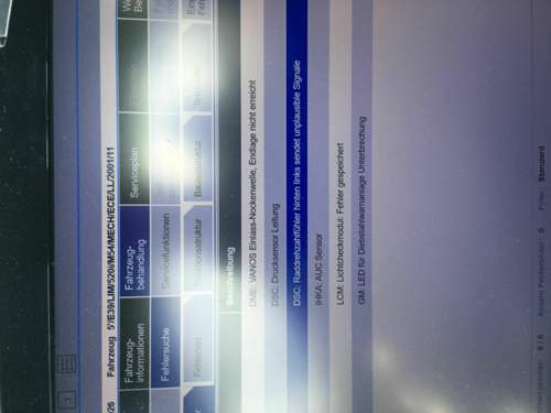

war heute mit dem wagen unterwegs. nach einer halben stunde fahrt, ist dann plötzlich das tacho ausgefallen und abs dsc war am leuchten. drehzahl und motortemperatur gehen. tankanzeige spinnt auch, je nach dem ob ich eine rechts oder linkskurve fahre, steigt bzw sinkt die tankanzeige. wer kann mir aus persönlicher erfahrung sagen was der fehler ist. steuergerät wurde bereits repariert. damals wurde der sensor vorne links angezeigt. getauscht, fehler war immer noch da. stg reparieren lassen. jetzt geht das tacho nicht

ich denke dieses mal wird es der sensor sein. bin mal mit dem lappi zusammen gefahren, alle 3 sensoren liefern plausible werte, bis auf den hinten links.
die 30 mark werde ich mal riskieren.

Besorge dir aber den richtigen Drehzahlsensor, da es baujahrbedingt zwei verschiedene gibt!!
Bei dem ersten Sensor ist die Steckdosenfarbe "grau", bei dem zweiten "blau".

Redet doch nicht immer gleich alle von einem defekten Steuergerät Leute.... garnicht erst spekulieren. Erst auslesen. Wenn keine Möglichkeit besteht, hinten beide Räder runter und den ohmschen Widerstand messen der Raddrehsensoren.
Wenn eine Seite um die 80 Ohm hat sollte die andere Seite sehr ähnlich sein....
