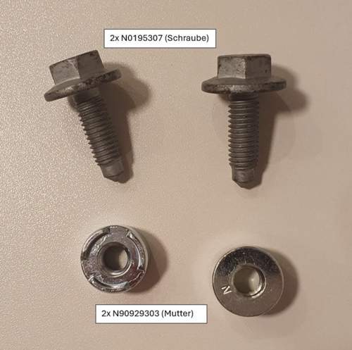

1x 705 868 831
1x 7T0 802 403
2x 019 530 7
2x 909293 03
2x 2K0 801 949
1x 701 801 913
2x 7H0 801 917 B
1x 7T0 801 903
1x WHT 003 473
1x 701 801 651 A

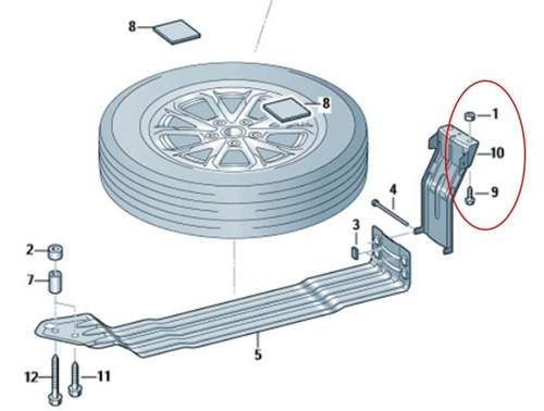

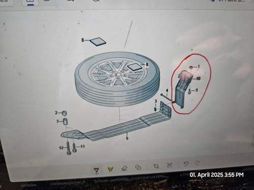

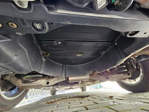

Hallo, ich habe einen Multivan eHybrid Baujahr 2022 und möchte die Ersatzradhalterung montieren. Ich kann nicht richtig erkennen wo die Halterung für den Bügel reingeschraubt wird. Der Bügel wird ja am Heck des Bullis eingedreht. Aber die Halterung auf der anderen Seite... Bei der Aussparrung sind keine Gewindelöcher zu erkennen.
20250401
20250401
@Xyfos Hier oben links

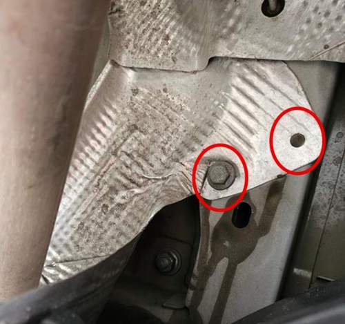

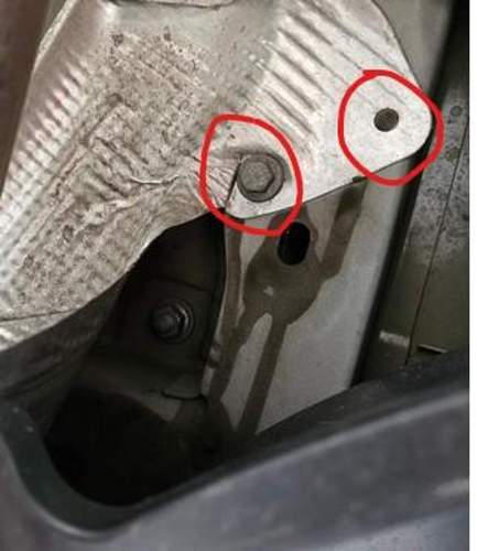

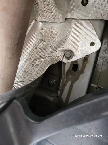

Danke, aber ich meine den Halter auf der anderen Seite. Siehe Fotos (rot umkreist).
Vw t7
Die kommen in die beiden Löcher auf dem Hitzeschutzblech. Bei dir ist da schon eine Schraube drin
Screenshot-2025-04-01
@timo_uk schrieb am 1. April 2025 um 16:43:08 Uhr:
Super, Danke!
