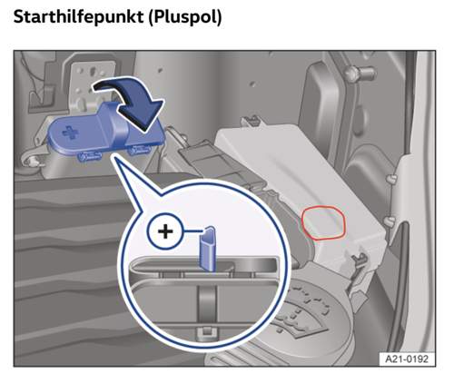

Also bei mir sieht auch der Anschluß für den Plus-pol anders aus, der befindet sich nämlich nicht unter der im angegebenen Kappe, die gibt es so nicht, sondern unter der Abdeckung die ich auf dem angehängten Bild rot markiert hab.

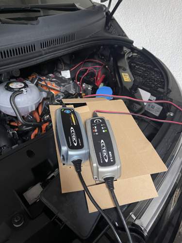

Ich hatte das gleiche Problem. Die Ursache ist fraglich aber auch bei uns ist der T7 Hybrid ins Koma gefallen. Gott sei Dank direkt vor der Haustüre und nicht in Florenz 🙂. Trotzdem habe ich es natürlich erst am Samstag um 14:00 Uhr festgestellt als mein Freundlicher schon geschlossen hatte.
Dank der zahlreichen hilfreichen Beiträge konnte ich den T7 auch ohne VW Notfall Hilfe wieder reanimieren.
Erst einmal habe ich versucht die Batterie zu finden… angeblich in einer Mulde im vorderen linken Fußraum. Falls jemand meine Anleitung schicken wie man da dran kommt, bitte gerne.
Okay, braucht man vermutlich nicht wirklich weil man ja vom Motorraum am Sicherungskasten an Plus und Minus kommt, wenngleich der Plus-Anschluss, wie schon oben in einem anderen Beitrag völlig richtig erwähnt, anders aussieht als in der Bedienungsanleitung geschrieben.
Das Problem ist offensichtlich einzig der Unterspannungsschutz. Wenn man den aufbekommt ist der T7 in Nullkommanix wieder voll da.
Erst habe ich es mit einem konventionellen Ladegerät versucht, die Starter-Batterie wieder zum Leben zu erwecken. Hat nicht funktioniert und das Ladegerät ist dann auch auf Fehler gegangen.
Glücklicherweise konnte ich auch Samstagabend noch ein Ctek Lithium XS Ladegerät besorgen. 101 € später.
Da dieses Ladegerät den Überspannungsschutz zu überwinden „verspricht“ dachte ich das Problem damit einfach in den Griff zu kriegen.

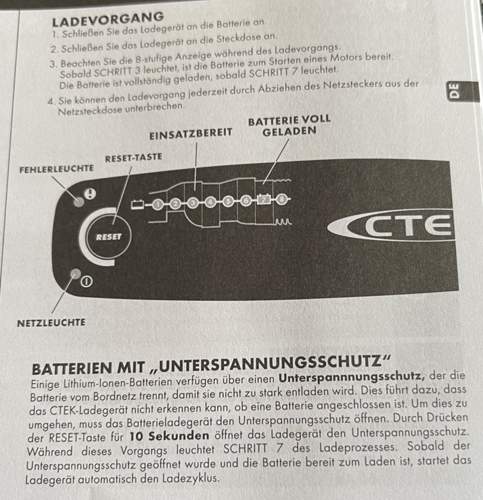

Die Anleitung vom Ladegerät sagt hierzu folgendes:
„BATTERIEN MIT „,UNTERSPANNUNGSSCHUTZ"
Einige Lithium-lonen-Batterien verfügen über einen Unterspannnungsschutz, der die Batterie vom Bordnetz trennt, damit sie nicht zu stark entladen wird. Dies führt dazu, dass das CTEK-Ladegerät nicht erkennen kann, ob eine Batterie angeschlossen ist. Um dies zu umgehen, muss das Batterieladegerät den Unterspannungsschutz öffnen. Durch Drücken der RESET-Taste für 10 Sekunden öffnet das Ladegerät den Unterspannungsschutz
Während dieses Vorgangs leuchtet SCHRITT 7
des Ladeprozesses. Sobald der Unterspannungsschutz geöffnet wurde und die Batterie bereit zum Laden ist, startet das Ladegerät automatisch den Ladezyklus.“
also angeschlossen und was passiert?
10 Sekunden Reset Taste gedrückt, warten bis Diode 7 angeht, dann startet der Ladeprozess. Der VW klickt mit seinen Relais… Hoffnung wird geweckt und nach weiteren 10 Sekunden: Fehlerleuchte geht an, Ladevorgang unterbrochen.

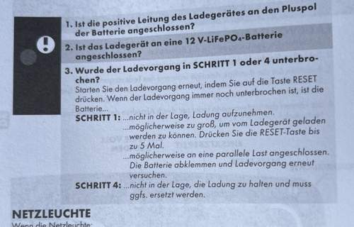

Die Bedienungsanleitung des Ladegeräts sagt hierzu:
„3. Wurde der Ladevorgang in SCHRITT 1 oder 4 unterbro-
chen?
Starten Sie den Ladevorgang erneut, indem Sie auf die Taste RESET drücken. Wenn der Ladevorgang immer noch unterbrochen ist, ist die
Batterie
SCHRITT 1: ...nicht in der Lage, Ladung aufzunehmen.
..möglicherweise zu groß, um vom Ladegerät geladen
werden zu können. Drücken Sie die RESET-Taste bis
zu 5 Mal.
.möglicherweise an eine parallele Last angeschlossen.
Die Batterie abklemmen und Ladevorgang erneut
versuchen
SCHRITT 4: ...nicht in der Lage, die Ladung zu halten und muss ggfs. ersetzt werden.“
Also den Schritt fünf mal wiederholt, ohne Erfolg.

Völlig verzweifelt habe ich dann mein altes Ladegerät einfach zusätzlich dran gehängt.
Lithium Ladegerät recettet, 10 Sekunden gedrückt, kurz gewartet, Diode 1 am neuen Ladegerät ging an, 10 Sekunden später war der T7 wieder reanimiert. Altes Ladegerät gleich abgezogen. Das neue Ladegerät hat dann sofort das Laden in Schritt zwei übernommen und über Nacht auf 95 % aufgeladen. (Könnte man vermutlich sogar beschleunigen wenn man gleich los fährt und den Verbrenner laufen lässt damit der über die Lichtmaschine die Starter Batterie wieder lädt ).
Wie gesagt, der VW ist sofort wieder da. Auch alle Profile oder Favoriten oder was auch immer hat es dabei nicht gelöscht…. . Sobald der Unter Spannungsschutz überwunden ist bleibt nur noch das Problem dass die Batterie vermutlich noch immer relativ leer ist.
Im Prinzip, aber wenn man weiß wie es geht (wobei es sicherlich professionelle Lösungen gibt als die hier) und das richtige Equipment hat, kann der VW in 5 Minuten wieder startklar sein.
Ärgerlich ist aber, dass bei einem Auto für 85.000 € für diesen Fall nicht ein Ladegerät oder irgendein Gerät als „Bordwerkzeug“ im Fahrzeug liegt, welches man im Zweifel vorher mal oder alle paar Wochen aufladen kann … damit man notfalls auch im Urlaub das Problem zumindestens schnell und so lösen kann, dass man in die nächste Werkstatt kommt ohne einen Abschlepper zu brauchen. Kann ja schnell mal passieren dass aus welchen Gründen auch immer irgendwas die Batterie leer saugt. Hier ist es, im Vergleich zu früheren Autos, besonders großer Mist, weil ja wirklich gar nichts mehr geht. Ich hätte den VW nicht mal schieben können, dass ich mit einem Starthilfekabel an die Pole gekommen wäre. …
