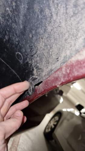

Jetzt hab ich nochmal etwas geschaut...und durchaus würde es mich interessieren, wie es da bei euch ausschaut. Wenn man die Motorhaube öffnet, dann kann man seitlich etwas reinspechteln und man sieht "gut" auf die Hinterseite der Ladebuchse...und das ist bei mir sehr verdreckt. Beim Stossdämpfer kann man da auch reinschauen (zumindest die Handykamera - siehe Bilder) Und ich meine auch, dass die Kotflügel nicht korrekt montiert sind und Wassereinlass begünstigen. Insofern tippe ich auf einen Wasserschaden...und schon im Zusammenhang mit der Fahrt von gestern...
Anbei ein paar Fotos...

So...heute Termin in der Werkstatt gewesen.
Der Schmutzfänger war jedenfalls falsch montiert (wurde nach der Hohlraumversiegelung falsch zusammengebaut...) - nicht vorteilhaft, aber wohl nicht das Problem.
Laut Mechaniker passiert es, dass das Steuergerät sich aufhängt. Sicherung raus und wieder rein hilft, und wie @vossloth geschrieben hat, hilft ein SW Update, dass das dann nicht mehr passieren soll...
Das war die Vermutung, und nachdem ich auf der App gesehen habe, dass das Auto wieder lädt und ich eine Sms bekommen habe, dass das Auto abholbereit ist, gehe ich davon aus, dass alles wieder passt.
