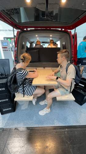

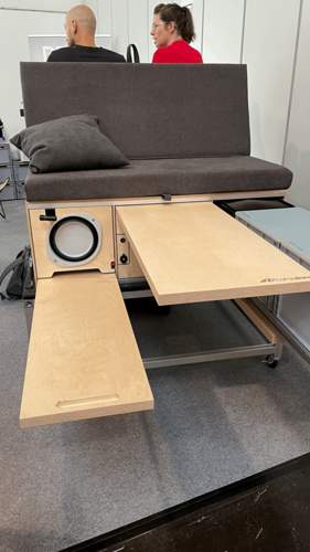

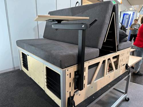

wir haben die "Campboks" von einem jungen pfiffigen Team aus Österreich bestellt. Das ist ein, wie wir finden, ein pfiffiges Camper Element, was man immer wieder herausnehmen kann mit 2 Leuten. Das war uns wichtig, damit wir den Wagen, außer wenn wir in als Camper benutzen immer mit der 7-köpfigen Familie unterwegs sind. Unser T7 LÜ kommt erst ende März. Bilder davon im Anhang.
Sehr coole Sache!
Hatte schon die Testberichte dazu gesehen und finde das ist eine tolle und innovative Lösung.
Und ich finde es sehr sympathisch , dass ihr nicht wartet, sondern die Ausstattung für euren Bus schon vorab kauft :-)
Na ja, das ist eine völlig andere Lösung und Zielsetzung. Ist die Einbau "Rückbank" Sicherheitstechnisch zulässig? TÜV? Sicherlich ist dieser Einbau auch preislich niedriger. Unser Einbau good-life-vans.de hat ohne Hubdach als Zielgruppe 2 Personen und Schwerpunkt Komfort. Ausbau auch mi 2 Pers in 1h. Halbe Ladefläche ohne Sitzbank in 10 Min nutzbar
