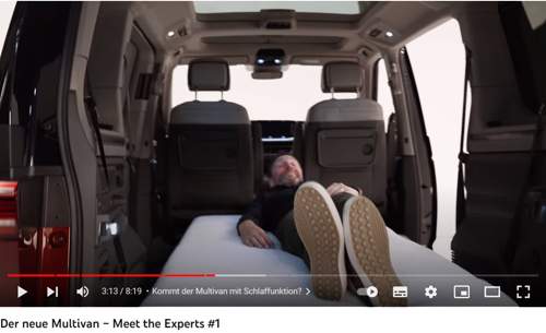

Ich finde es super, dass nach und nach schöne Lösungen zum Schlafen im T7 angeboten werden. SpaceCamper modular ist für mich bisher die beste Lösung und auch deutlich weiter gedacht, als nur eine Schlafoption zu haben. Leider hat VW in den meisten Varianten des T7 die Haken/Leuchten/Halterungen für Hutablage im Heck verbaut. Diese bereiten bei jeder Lösung Kopfschmerzen und engen die Breite des Fahrzeugs ein (es passen z.B. keine 3 Euroboxen mehr nebeneinander, wie es bei T5/6 üblich war). Wie schon im Forum beschrieben, sind diese Halterungen dann auch noch so verbaut, dass man sie nicht einfach demontieren kann. Eine wirkliche Fehlkonstruktion! Lösungen, die oberhalb dieser Halterungen vorgesehen sind, haben leider eine recht geringe Sitzhöhe (von Liegefläche bis Dach).
Selbst das Gute-Nacht-Packet von VW geht nur rein, wenn man auf diese Halterungen verzichtet. Aber die "VW Experts" haben zum Glück die perfekte Lösung:
Vw-expert-schlaffunktion

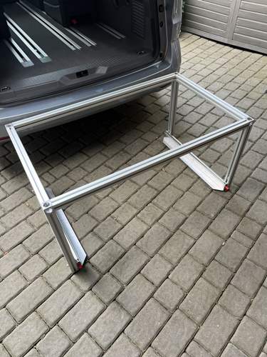

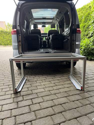

Moin,
Mein Bettbau im Multivan geht nun auch mal wieder voran. So baue ich gerade für einen T6, aber im T7 kann das auch so aussehen.
Das Bild zeigt das wirklich simple Grundmodul mit Auszug 70cm, die Verlängerung auf 1,90m folgt noch.
Moin,
Hast du Bilder von dem fertigen Projekt und vielleicht sogar auch Maße? ich bin auch am planen den Ausbau mit Item Profilen zu machen.
Danke und Grüße aus Freiburg

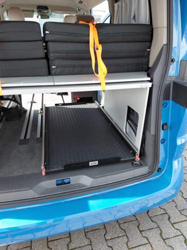

Unser "Ausbau" zieht sich auch hin... Immerhin haben wir das Bettmodul für 2 Personen von Vanessa Camping, da wir das bei Bedarf bzw. im Winter rausnehmen können.
Dazu kommt eine einfache Küchenbox von Carcamper (baut auch Bettmodule, etc...) , der uns eine für das Schienesystem des T7 passenden Heckauszug baut. Da können dann z.B. mehrere Euroboxen drauf befestigt werden...Es gibt da mehrere Breiten und Tiefen als Wahlmöglichkeit. Unser Heckauszug ist ungefähr 1,25 m tief und und 0,77 m breit (ca. 2/3 der Gesamtbreite). Passt vo der Länge hinter den Rücksitz bzw die Netztrennwand (wir haben die Langversion des T7)...

@le_tac schrieb am 24. September 2023 um 10:58:05 Uhr:
Moin,
Moin, zwischenzeitlich habe ich ein Bett mit 120cm Auszug im Vanster, ein Gestell über drei Etagen und 60cm Auszug im T6 fertiggestellt und plane nun 3 Etagen mit drei Auszügen á90cm im T7- aber bei mir ging es nicht weiter;-) Siehst du alles bei Insta unter Busauszug.
Wie tief stellst du dir den Auszug vor, hast du Eckdaten zu Höhe und tiefe?

in dem PDF ist eine Grafik mit möglichen Breiten und Längen für einen Heckauszug im T7, angepasst an das Schienensystem...
Wir haben uns für die Breite 3 entschieden. Wobei dieser an unser Bettmdul angepasst ist.
Foto kann ich ein einstellen, wenn der Heckauszug eingebaut ist.

Wir haben ein komplettes Bettmodul von vanEssa (ohne das Küchenmodul).
Und zusätzlich den Heckauszug von Carcamper. ist auch so praktisch...
Das sieht dann so aus..
Heckansicht
