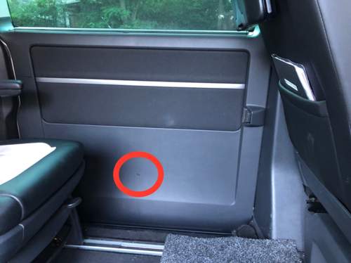

Scheinbar ein gängiges Problem. Mein MV Bj.11/2018 hat seit 2 Wochen auch an der linken Schiebetür das Problem. Letzte Woche war ich deshalb bei VW. Da mein FZG 3 Monate aus der Garantie raus ist und ich trotz lückenlosem Scheckheft keine Kulanz bekomme, habe ich mich selbst darum gekümmert.Es gibt eine TPI, dort soll nur die Tür eingestellt werden. Der Werkstattmeister sagte mir allerdings gleich das bringt zu 99% nichts und das kann ich bestätigen, weil ich’s natürlich probiert hab. Wenn die dort was machen, dann wird die Türverkleidung demontiert. Dort sieht man dann, zumindest bei mir, 2 Punkte, an denen normalerweise Dübel sitzen würden. Die passenden Löcher im Türrahmen sind auch da. An dieser Stelle klebt die Werkstatt Dübel auf und das soll dann funktionieren. Nach 4 versuchen dort was passendes zu verbauen. Hab ich‘s allerdings aufgeben. Die Spannung in der Verkleidung ist so groß, das nach mehreren Schließvorgängen die Dübel wieder raus gesprungen sind.

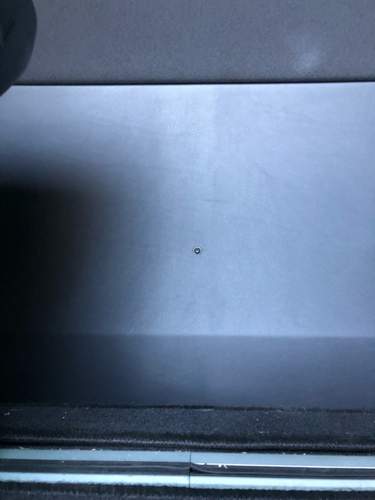

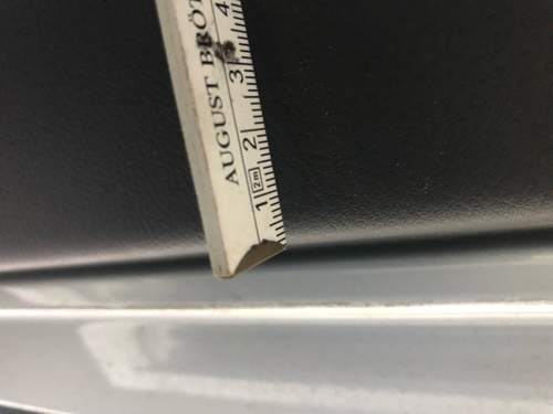

Ich hab mich dann dazu entschlossen, nicht die schönste, aber die funktionalste Lösung zu wählen, da mir ein zerkratztes Seitenteil und eine zerkratze Türverkleidung mehr weh tun, als ein kleiner optischer Makel, an der Türverkleidung. Ich habe mittig zwischen die beiden Punkte, wo die Dübel waren ein 2mm Loch gebohrt und eine kleine schwarze Schraube rein gedreht. Da sind jetzt ca. 4cm Platz zum Seitenteil. Die Schraube sieht man nicht auf der riesigen Türverkleidung weil im geschlossenen Zustand die Sitze davor stehen und bei geöffneter Tür, sieht man die Verkleidung sowieso nicht.
