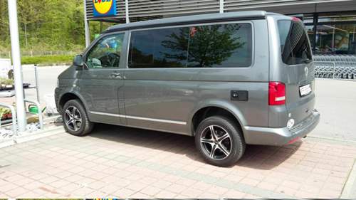

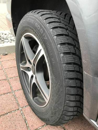

T5 4motion 180ps, Seikel Fahrwerk + 35mm, Ronal Alu 8x17 mit 235/60/17 oder original 235/55/17 Ganzjahresreifen Nokian.
Bin mit dem Fahrverhalten sehr zufrieden, auch bei sehr zügiger Fahrweise.

@Wotan7 schrieb am 6. Februar 2018 um 05:26:19 Uhr:
Huch! Wohnt da ein Storch in den Radhäusern?
Aber schon klar, was will man machen....

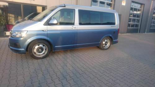

Seit gestern ist nun ein Montotube Fahrwerk verbaut (-50mm). Ich habe mich für das Monotube entschieden, weil es mit dem DCC funktioniert. Gefahren war ich vorher abweichend zu oben das KW Street Comfort und das Billstein B14. Ich bin jetzt noch nicht so viel mit dem Monotube gefahren, aber wenn ich es hätte zur Probe fahren dürfen, hätte ich mich für das B14 entschieden. M. E. ist das B14 das rundeste Fahrwerk. Auf den ersten Eindruck! ist mir das Montotube etwas zu hart und bei den Modi sport und comfort passt die Federspannung nicht optimal auf die Dämpfung. Wir reden hier über Nuancen und persönliche Vorlieben und ist auch geprägt von dem was man sonst so fährt...
Dsc-0001
gib dem Fahrwerk mal etwas Zeit, sich zu setzen
