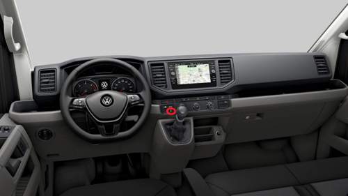

Selbst der Crafter hat eine Lenkradheizung ab Werk, die wird per Taster neben der Klimabedienung aktiviert.

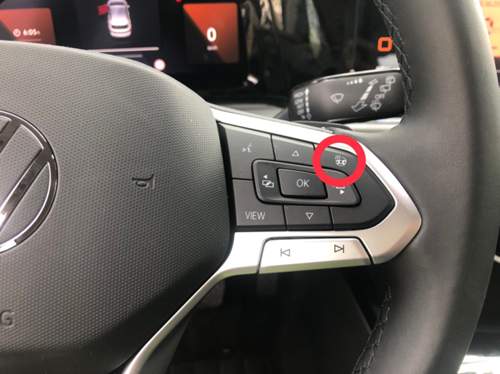

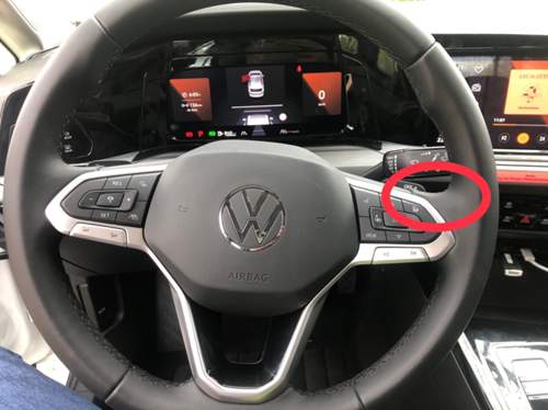

Du brauchst dann wahrscheinlich ein anderes Lenkrad. Bei den aktuellen VW Modellen, die noch kein digitales Lenkrad haben, hast du zur Aktivierung eine extra Taste. Hier mal ein Foto von so einem Lenkrad, in dem Fall Golf 8, aber ohne digitales Lenkrad…
.jpg
Das habe ich ja geschrieben, dass im T6.1 es am Lenkrad ist. Die Frage ist, wie sieht es am T6 aus? Wo ist es da?
Wenn‘s sowas gibt, dann sicherlich genauso. Die Lenkräder sind mehr oder weniger alle gleich. Einen T6 mit Lenkradheizung, hab ich allerdings noch nie gesehen und ich arbeite bei VW. Bin gespannt ob sich einer meldet, der sowas hat. Würde mich auch interessieren

Hast recht der T6.1 hat auch keine! Das habe och mich wohl geirrt. Aber zumindest hat der T6.1 ein Lenkrad mit einem Knopf für die Heizung.
Das Lenkrad aus dem T6 hatte das nie, dort ist die Steuerung immer über das Navi oder wie beim Crafter über einen zusätzlichen Knopf neben der Klimasteuerung.

Kommen wir zum T6.1:
Dieser hat ein Lenkrad verbaut, dass eine Lenkradtaste für Heizung bietet!!! Siehe Foto von r1-pilot!
Nun hatte der T6.1 nie eine Lenkradheizung verbaut, das war mir nicht bekannt. Ich habe es mit dem T7 verwechselt, der hat eine.
Das T6.1 Lenkrad hat allerdings eine weisse Tastenbeleuchtung (T6 hat rot) und ich weiss nicht genau wie die Tasten zum ACC passen. Die Golf7 ACC Tasten lösen z. B. im T6 eine Fehlermeldung im ACC aus.
Nun gibt es noch den Crafter. Der hat ein T6/Golf7 Lenkrad und eine Extra Tasten, siehe Bild.
Sowas lässt sich eventuell im T6 auch realisieren...
Dazu müsste man die Teilenummer vom Schleifring, Blinker- und Wischerhebel und Taster rausfinden. Die Teile müssen umgebaut werden. Eventuell kann da jmd helfen.

Kommen wir zum T6.1: Dieser hat ein Lenkrad verbaut, dass eine Lenkradtaste für Heizung bietet!!! Siehe Foto von r1-pilot!
Okay, dann zum dritten Mal:
Nein, der T6.1 hat und hatte noch nie ein Lenkrad mit einer Lenkradtaste für eine Heizung. Weder mit Funktion noch ohne Funktion. Das Foto von r1-pilot zeigt ja auch keinen Tx.
Auch - wenn ich das jetzt mal so sagen darf - Experten wie den von dir verlinkten k-electronic (dankeschön) ist es bisher noch nicht gelungen, eine Lenkradheizung einzubauen, obwohl die u.a. schon Schaltpaddels etc. integriert haben. Das könnte dann durchaus ein Hinweis darauf sein, dass es nicht geht. (Für ein so hohes technisches Niveau für solche Fragen ist das hier dann aber durchaus das falsche Board.)
