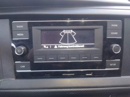

nein keine Kamera ich mach mal ein Foto davon.
So hier ein Foto vom "Rückfahrsystem".
A11
So wie das aussieht, hast du kein RBF. Zumindest fehlt das Symbol dafür. Findest du unter „Car“ oder „Setup“ einen Menü Punkt mit „parken und rangieren“ ?
Wird gemacht .

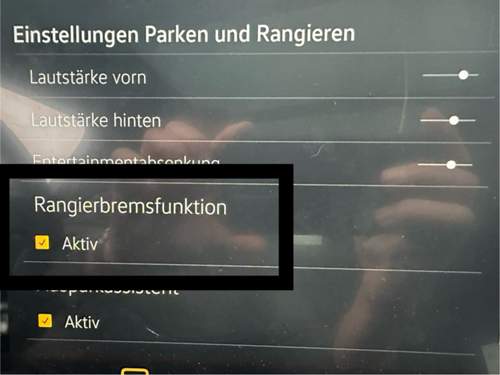

Ja unter Car gibt es "parken und rangieren" aber leider kann man da auch nur die Töne verstellen. Fotos habe ich angehangen.
Wenn du diesen Menüpunkt bei Deinen Einstellungen nicht hast, hat das Fzg kein RBF. Das wäre ja echt interessant warum das Fzg bremst.
Wenn er bremst seigt das Ki aber Rückfahrbremse aktiv an.
So wie von Dir beschrieben wollte VW da auch rangehen und sind gescheitert.
