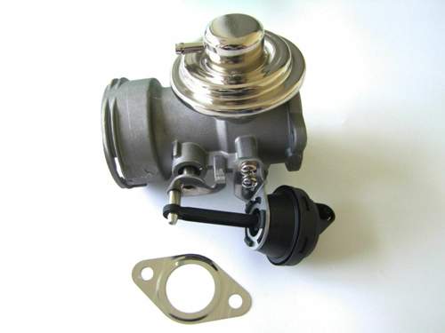

... redest Du von dem AGR-Ventil?
Kostet so um die ca. 100,-€uronen!?
mfg.!
Agr-ventil
Nein ich bin kein Mechaniker und kann nur wiedergeben was die Werkstatt gesagt hat. Danach ist ein druckregelventil und ein Sensor schuld am motorstottern gewesen. Mal davon abgesehen dass der Preis web getan hat, läuft er wirklich einwandfrei.

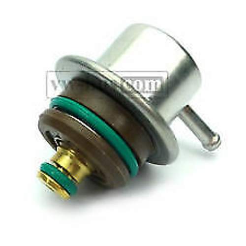

... OK, das Teil heißt "Druckregelventil" oder auch mal anders, darum würde ein Photo
des Übeltäters diesen genau hier kennzeichnen! Natürlich ist es gut, dass Deine Kiste wieder
rollt und dennoch, eine genaue Fehlerbenennung wäre für andere Nutzer hier hilfreich!
"T5 2.0 Kraftstoff-Druckregelventil" kostet 20,-Euronen!? siehe Photo!?
mfg.!
Druckregelventil
