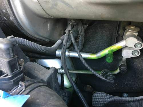

Meine Klima funktioniert noch, aber mit weniger Leistung als sie noch vor 14 Jahren hatte😉
Aber sie leckt. Sieht man an dem austretenden Kühlmittel. Letztes Jahr habe ich sie noch beim Freundlichen auffüllen lassen können. Dieses Jahr behaupten sie, sie dürften aus umweltschutzrechlichen Gründen nicht mehr auffüllen und es müssten neue Rohre und Schläuche eingebaut werden. Kosten nur Material wären fast 500€. Mit Monatage über 1000€. Jetzt meine Fragen:
- Darf wirklich nicht mehr aufgefüllt werden?
- Gibt es andere Abdichtmöglichkeiten oder wirklich nur Austausch aller Leitungen?

Umweltschutz wird immer schwieriger. VW wird es so nicht füllen, eine kleinere Werkstatt schon eher.
Wo tritt das Gas denn aus? Am Foto sieht es aus, als wären nur die Ventile undicht.
Die sind nur angeschraubt und schnell und für wenige Euros getauscht.
es sieht aber so aus, als wenn es auch beim Übergang Schlauch zu Rohr rauskommt...
kann man denn die Ventile so ohne weiteres tauschen oder muss man da was besonderes bei beachten (Kältemittelaustritt, Unterdruck usw...) ?
Und wo bekommt man die Ventile her (außer beim "Freundlichen"😉?
Das Wort Ventil deutet an, dass sich dahinter Druck befinden könnte ...
Erstmal Gas ablassen (absaugen) dann Ventil tauschen.
Den Druckschalter würde ich auch gleich tauschen.
Danach Kältemittel mit Kontrastmittel oder gleich CO füllen und schauen, ob noch etwas undicht ist.

Heute war ich beim Landmaschinen-Schrauber um die Ecke, der auch Klima kann und der meinte auch, erst mal das Ventil und dann nochmal prüfen und der befüllt auch🙂
Werde berichten

soo,
nun hatte ich die Klima bei meinem "Landmaschinenschrauber".😉
Es ist wirklich so, dass diese Ventile auf der Leitung nicht mehr getauscht werden können und es ist wirklich so, dass man bei größerem Kühlmittelverlust bei VW das Leitungssystem komplett tauschen muss, was ja eigentlich schon ein Konstruktionsfehler ist😠, da meiner Meinung nach die Ventile austauschbar sein sollten.
Er hat mir das System gerne trotzdem aufgefüllt, auch wenn das VW ja verbietet. Jetzt waren es auch nur 0,2l Nachfüllung, was ja einen Totalaustausch der Leitungen durch VW aufgrund von zu großer Leckage entgegenspricht.

Ist das Ventil aussen rund oder eckig ?
Es verbietet nicht VW das auffüllen von undichten Klimaanlagen sondern der Gesetzgeber wegen der Klimaschädlichen Wirkung des Kältemittels 😉.
Die VW Werkstatt hält sich halt einfach nur ans Gesetz im Gegensatz so deinem anderen "Spezialisten".
steht im Gesetz auch ab welcher Leckagemenge man da nicht mehr auffüllen darf?
im Gesetz bzw. in der Verordnung steht, das da gar nichts zu lecken hat.
