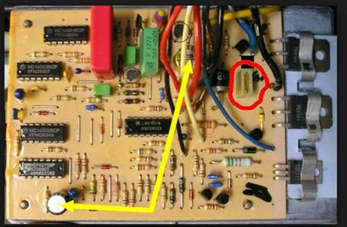

Hallo Leute,
hat denn jemand 'nen Schaltplan zu dem 102N3017 Steuergerät oder weiß um welches Bauteil es sich handelt (siehe Bild rot eingekreist). Meines ist so verkohlt, da ist nichts mehr zu erkennen. Ich suche mich dumm und dämlich, stoße aber nur auf Leute mit dem selben Problem.
Vielleicht hat ja auch jemand noch ein Steuergerät rumliegen und kann mir ein Foto des Bauteils von der Seite schicken. Alle Bilder die ich finde sind von oben aufgenommen.
Würde mich echt rießig freuen.
Danke Gruß
Uli
Platine
