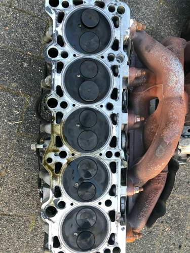

So Kopf ist runter... also es ist nichts zu sehen an den Ventilen sehen alle noch gut aus .

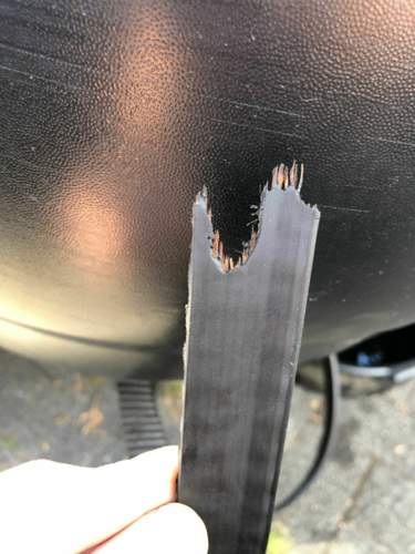

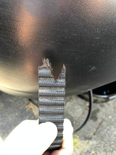

Frag mich nur wie es dazu kommt das ein zahnriemen einfach so reißt ist 60tkm drauf gewesen und porös oder so war er auch kein Stück normalerweise sind die ja auch sehr stabile...
Das die Ventile die Kolben berührt haben ist aber deutlich zu erkennen.
Ich würde die Ventile mal abgießen und schaueb ob sie alle dicht sind, noch besser wäre es einfach alle zur Sicherheit zu erneuern.
Hast du auch Bilder vom Zahnriemen ?
Bilder vom zahnriemen mache ich morgen mal und stelle sie hier rein
Hab gerade mal nach einer neuen Zylinderkopfdichtung geschaut und es gibt 3 verschiedene ..
1-Loch
2-Loch
3-Loch
Alle unterschiedliche dicken .. 1,53 / 1,57 und 1,61 mm
Welche sollte man davon nehmen ?
Die die zum Kolbenüberstand passt 😉.
Was für eine war denn verbaut?
Ja die sitzt noch drauf muss ich gleich mal nachschauen ..
2- Loch würde ich wohl sagen
Hier mal Fotos vom Zahnriemen ...
Ja genau das ist eine Zweilochdichtung.
