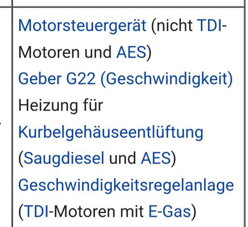

Es ist natürlich nur ein 1,9 TD. Bj 1995, 68 PS, ABL Motor.. Auf dem zugefügten Bild ist die Belegung der Sicherung Nr 15 abgebildet.
Gruß tvierer
Sicherung Nr 15

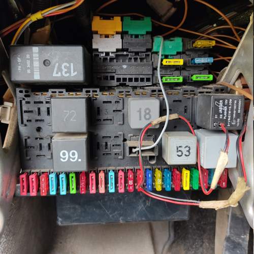

Bei mir sieht es im Sicherungskasten etwas anders aus. Relais Nr 3, wo die Motorsteuerung sein sollte, ist leer
Dh.,das Relais müsste sich woanders befinden
Aber wo?
Blick in meinen Sicherungskasten
Im Schaltplan von Bj.1997(von 95 habe ich keinen) geht diese Sicherung beim ABL auf das Zweiwegeventil für Abgasrückführung N161, auf das Steuergerät für Glühzeitautomatik und Abgas- rückführung J315 oberhalb der Relaisplatte und auf N79 Heizwiderstand Kurbelgehäuseentlüftung(wenn vorhanden, ist Ausstattungsabhängig).
Diesen N79 haben nur Fahrzeuge mit einem Wärmetauscher.
Ich würde beim N79 anfangen und den Stecker abziehen, mit einem Ohmmeter die Leitung zum N79 auf Masse messen ob der Widerstand Hochomig ist.
Wenn ja ist der Heizwiderstand defekt wenn nein ist irgendwo ein Kurzschluss auf dieser Leitung.
Dann beim N161( sitzt im Motorraum) genauso vorgehen und zum schluss beim J315.
