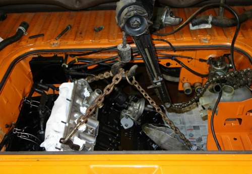

hab hier mal ne grundsätzliche Frage zum Ausbau des JX Motors:
Würdet Ihr den Ausbau des Motors nach oben (mit Werkstattkran)
oder nach unten empfehlen?
Danke für Tipps und Anregungen.

Moin,
nach oben ist unnötige Fummelei, ich kann dir gar nicht sagen ob oder wie er da durch passt.
Wenn möglich würde ich das immer nach unten machen. aufbocken, Hubwagen drunter und rausziehen.
Mit Getriebe ggf. einfacher wegen Kipppunkt, muss aber nicht.

Ich muss noch dazu sagen, dass am Motor
ausser der Einspritzpumpe nix mehr dran ist.
Also auch Zylko etc. iss weg
Gruß Tom

Moin,
hast du denn die Möglichkeit ihn so hoch zu stellen, dass er unten überhaupt durchpasst oder ist das ein Wahnsinnsaufwand für dich?
Beim Boxer würde ich jetzt sagen, müsste man drehen und diagonal dann gehts.
Der TD ist etwas schmaler gehalten. Und wenn du eh schon den Kopf runter hast, mh. dann vielleicht doch oben.
Musst halt sachte machen.
nach unten.
und mit getriebe gemeinsam geht einfacher.
wenn du es mit hausmitteln vor hast dann hier mal durchlesen:
http://www.vwbus-online.org/forum/board_entry.php?id=1631192
geht echt ziemlich easy.

Bei mir sah das so aus. Habe ihn mit einer Kettenratsche nach unten aus- und eingebaut. Das Getriebe habe ich vorher rausgenommen.
Motor T3 ausbauen
SO!
Hat jetzt etwas gedauert bis ich Zeit hatte zum Ausbau.
Ich habe den Motor OHNE Getriebe mit einer el. Seilwinde
locker nach oben rausbekommen. Abziehen vom Getriebe war alleine
einfach zu machen. Rest geht einwandfrei mit einem
Helfer(nur kurz zum rausfädeln aus dem Motorraum).
Dann absenken und auf Rollbrett bequem in die Garage
gerollt.
Getriebe war nur am Anfang etwas im Weg, dann ging´s gut.
