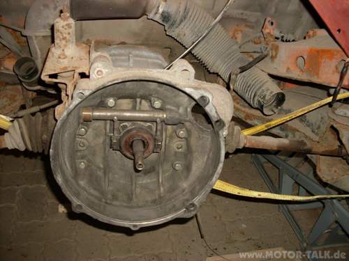

Moin Leute,
wir haben einen T3 wo der Motor ausgebaut werden muß. Welche Schrauben müssen weg um den Motor raus zu bekommen? Es ist ein 2,0 Luftboxer mit 90 PS Benziner Bj. 1981.
P.S.: Wenn Ihr Bilder hättet wäre echt Suppi!

Hey golfkombi,
LbxMotoren ausbauen ist ganz einfach.....
-alle Kabel die zum motor gehen abstecken
-Benzinleitung entfernen
- Gaszug aushängen
-unterm motor.......
-lüftungschläuche entfernen und Bowdenzüge aushängen
-kupplungseil oder hydraulische Betätigung aushängen bzw demontieren
-Kabel für Rückwärtsgang Schalter abziehen
-Masseband entfernen
-Kabel zum Anlasser entfernen(Batterie vorher abklemmen)
-motor mit Getriebe aufbocken
-4x Schrauben am motorträger zum Chassis entfernen
-4x Schrauben am Getriebe zum Chassis entfernen
- motor mit Getriebe nach unten lassen und nach hinten rausziehen (falls ohne Hebebühne gearbeitet wird, musst du den Bus zusätzlich nach hinten aufbocken)
Hab mit dieser Methode schon drei mal meinen cu demontiert......
Übrigens, du hast wahrscheinlich keine 90 sondern nur70 ps!
2,0 LbxMotoren gabs als Serie nur mit 70 Pferde :-)

Die Antriebswellen müssen vor dem ablassen natürlich auch entfernt werden!
Michl
Im Prinzip ist alles richtig beschrieben, aber Das ist falsch!
Man sollte ein Haltegurt für die Getriebeabstützung verwenden. Im RLF, der glaube auch bei Classicparts verfügbar ist, ist die Verfahrensweise beschrieben.
Uwe
Naja, oder eben das Getriebe gleich mit raus nehmen, wenn die Wellen schon ab sind und dann in Ruhe
mal den Ölhaushalt im Getriebe checken und mal rasch drüberfeudeln... ;-)
egal wie, Viel Erfolg
JJ
Also ich kann nur empfehlen, den Motor mit samt dem Getriebe auszubauen. Das ist viel einfacher und du läufst nicht Gefahr etwas zu beschädigen.
Das sind es nur 5 Schrauben wenn Du die Aufbauten welche das Ablassen den Motors nach unten behindern, entfernt hast.
Hubwagen mit Europalette ist eine gute Variante. Wir haben dazu die Palette drunter geschoben und alles gescheit abgestützt. Dann die Schraube raus und den Bus hoch. Dann kann man den Motor mit samt Getriebe einfach unten raus ziehen.

Hmm, den Punkt bei welchem erwähnt wurde, dass es eine Low-Budget Reparatur sein soll, habe ich wohl überlesen. Wenn am Getriebe oder der Antriebswelle was kaputt geht, was durchaus passieren kann, dann ist es sowieso keine LBR mehr.
Hi wbxt3
Ich wollte dich oder jemand anderes, keinesfalls angreifen oder auf die Füße treten! 😰
Es sollte nur eine eindringliche Warnung sein, das man sich mit einem Getriebeausbau zusätzliche Probleme + Kosten einhandelt.
Ein Getriebeausbau ist von VW beim Motorausbau auch nicht vorgesehen! Siehe RLF + so geht es auch problemlos. Es gibt dafür ein VW-Spezialwerkzeug, das ist so eine Halterung mit Kette, aber auch mit einem Spanngurt geht es.

Das ich mich nicht mehr gemeldet habe. Ich bin bei einer neuen Firma angefangen und wir mussten leider Umziehen, daher hatte ich keine Zeit mich um unseren Bulli und was dazugehört, zu kümmern. Ich habe den Motor ganz einfach mit der Säbelsäge raus geschnitten. Eingebaut habe ich den Motor, Sonntag Vormittag, indem ich den Bulli aufgebockt habe und den Motor mit einem Hubwagen drunter geschoben habe. Er läuft leider noch nicht.
Nochmals Tausend dank für Eure Tipps und ENTSCHULDIGUNG!!!!!
