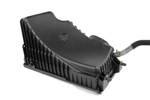

Motorschaden durch Wasser im Luftfilterkasten - Aktion 24D0

So what: Gerichtsgutachter ist bestellt - der schaut sich das ding an ob feststellbar ist ob der Wassereintritt schon längere Zeit besteht....

Wie zum Henker passiert sowas??

aktuelles Kulanzangebot: 70% auf Material, 0% Arbeitslohn
Ich würde da nochmals direkt bei VW nachhaken und Druck aufbauen. Kann ja nicht sein, dass so ein Fehler bei einem Wagen 2 Wochen nach dem Service passiert bzw. mit dem Alter und km-Leistung überhaupt passiert.
Sonst würde ich an die Presse gehen, aus meiner Sicht müssen die alles übernehmen!

Das höre ich zum zweiten mal mit dem nassen Luftfilter und verstopfter entleerung des Filterkastens.
Ich werde beim der nächster Inspektion sicher darauf bestehen diese zu reinigen.
Es kann auch sein das die Spalte extra Vertikal angeordnet sind um das Ablaufloch nicht zu verstopfen.
