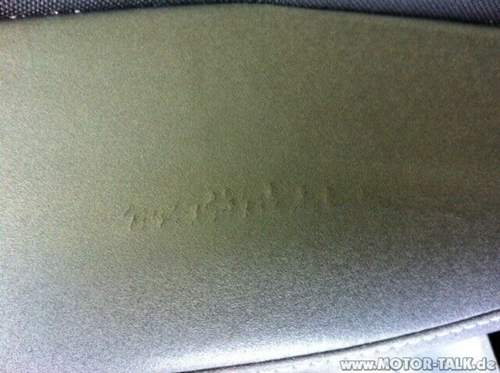

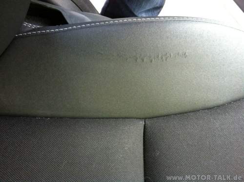

heute gerade beim Saubermachen entdeckt. Der T-Tec auf der Einstiegsseite ist brüchig.😰😕
Die Stelle ist ca. 10cm lang
Dabei hab ich mich gegen das Leder entschieden weil bei meinem letzten FZ (kein Volvo) gerade das nicht so schön war.
Dabei ist er noch nicht mal 2 Jahre alt. !
Bin ich der einzige dem sowas passiert? Ich könnt heulen.😠

T-Tec und andere Kunststoffe/Neoprene enthalten Weichmacher, die das Material elastisch halten. Im Laufe der Zeit verflüchtigen sich jedoch diese Weichmacher und lassen das Material brüchig werden. Je nach Witterungseinflüssen - Sonneneinstrahlung, Hitze, etc. - passiert dies früher oder später.
Leider lässt sich Kunststoff auch nur oberflächlich pflegen, da ja, im Gegensatz zu Leder, kein Pflegemittel in die Tiefe einzieht. Mercedes Benz hat bei einigen Modellreihen mit seinem Kunstleder Artico ähnliche Probleme. Bei anderen Herstellern ist es ähnlich. Nichts geht über echtes Leder oder Stoffsitze.

Melde Dich in Deiner Garage das ist noch Garantie und Deine Garage hat schon Erfahrung damit. Mussten meine auch wechseln!!

Kann es sein, dass ihr das Zeug mit irgendwelchen Reinigern behandelt und das Material dadurch spröde wird ?
Ich sauge nur alle paar Wochen und gehe vielleicht 3-4 mal im Jahr mit einem feuchten Lappen (nur Wasser) über die Sitze.

Du mußt mal im V50 Forum suchen da gab es mehrere Threads drüber .... Ich glaube aber das hat nur MJ bis 2008 betroffen??? Bin mir aber nicht sicher, auf jeden Fall sind massenhaft Sitze eingerissen.

Ich setz mal eine Vermutung in die Welt: Die Entstehung der Risse wird begünstigt, wenn der Wagen nicht in der Garage geparkt wird sondern Sonnenlicht und Sommerhitze regelmäßig abbekommt.
