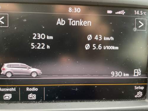

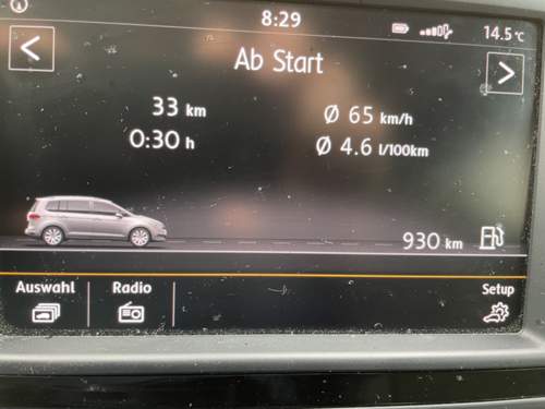

Heute mein 7 Sitzer Touran, 1,4l Tsi noch ohne Zylinderabschaltung. 6 Jahre alt. SSA funktioniert noch mit der ersten Batterie. Quasi immer E10.
E10 VW Touran
Ansonsten:
Läuft wohl, trotz Kinderbetrieb zu Sport etc.
