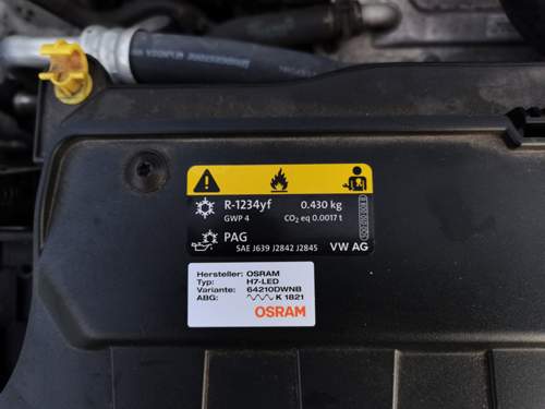

Ich habe die Osram PX26d jetzt drin. Die alten H7 Halogen Lampen - nach unten drücken und rausziehen, laut Bordbuch - habe ich nicht los bekommen, mein Schrauber auch nicht, und der hat mich dann zum freundlichen geschickt. Der freundliche hat mich eine Woche auf einen Termin warten lassen, war dann aber nach dem Wechsel beeindruckt von der Helligkeit.
Die Farbe ist recht blau, die LEDs vom Tagfahrlicht sind da neutraler. Naja. Auf jeden Fall habe ich jetzt leicht wechselbare LEDs über die Bajonett-Verbindung zwischen Kragen und Lampe selbst, die Click-Verbindung im Scheinwerfer brauche ich nicht mehr zu öffnen.
Noch was zu beachten: die größeren Gummi-Kappen, die ich aus der Bucht hatte, haben keinen Anschlag, so dass man nicht fühlt, wie weit sie nun drin sind, es soll ja noch Platz sein für die Luft von dem Ventilator auf Rückseite der LED.
Noch ein paar Infos:
Wenn das Auto vor der Ampel steht und der Motor aus ist, hört man die kleinen Ventilatoren in den LEDs.
Ich war gerade noch beim TÜV: Eintragung ist nicht notwendig, aber den ABE-Sticker ins Auto kleben, gut sichtbar.
Bei Regen und Dunkelheit reflektiert das blaue Licht gut auf den weißen Straßenmarkierungen, die gelben Markierungen in den Baustellen sieht man weniger gut, aber da fährt man ja auch langsamer.
